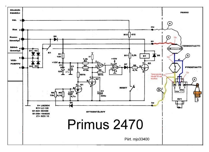

Onko tarkistettu, että uusi pumppu saa mustasta poksista jännitteen, ettei vanha pumppu ole polttanut sieltä diodeita. Kytkentäkuva mustan poksin piirikortista, jos lämmitin on Primus 2470.

Diodit kyrvähtäny niinkuin guru yllä mainitsi 😉
Mittaria kii pumpun piuhoihin ja sit boksi korjuuseen....

Kun pumppu on magneettivetoinen niin moottori voi pyöriä, mutta pumppuosa ei, värähtely vain harhauttaa tietämätöntä. 2490:ssä poksissa on vain yksi diodi ja se vaurioituu helpommin kuin kaksi rinnan. Yhdessä mallissa on releen kosketin ja toisessa mallissa diodi.
