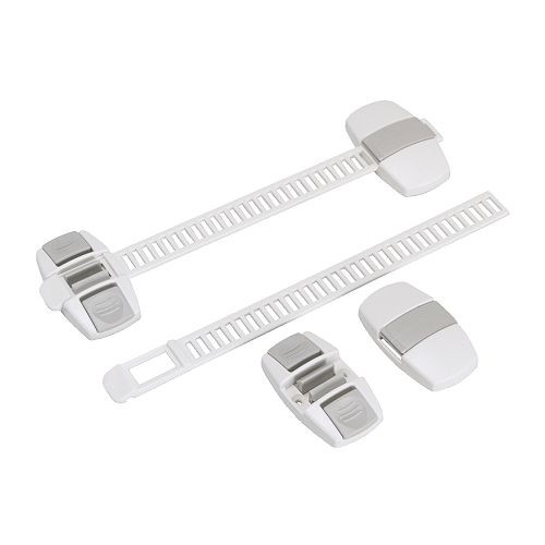

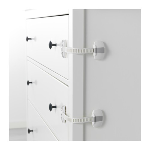

Jääkaappiin pitää ostaa vielä ovensuljin, jolla ovi pysyy kiinni matkan aikana. Ikeasta löytyi sopiva monitoimi salpa. Yhdellä tuollaisella ovi on aina pysynyt kiinni.
http://www.ikea.com/fi/fi/catalog/products/90278098/
