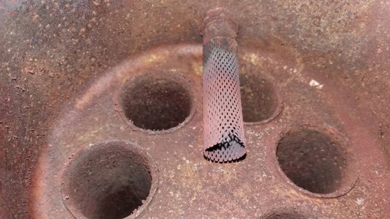

Se lyhyt malli on nimenomaan tarkoitettu 2470 pannuun, se pitempi
malli 2450 pannuun. Mutta kumpikin käy riippuu siitä pyrostaatin verkosta,
niitäkin on kahta mittaa. Verkkohan on siellä palopesässä, vaatii pohjan pois
jos haluaa tarkistaa kunnon.

No se pyrostaatti sekä verkko, hehkutulppa, vesitermari.
Tuostahan vielä pannun tekee, pohja näyttää vielä ehjältä.
Mitenhän se pyrostaatti mahtaako toimia? kokeiluun vaan.
2450 pannun osia ei kannata hukkaan heittää.

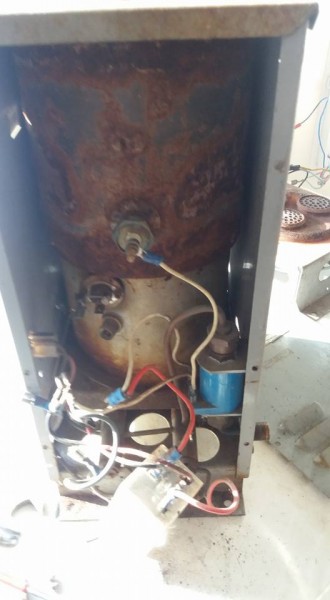

« Vastaus #22 : 27.06.2017 kello on 14:36 »
Tämännäköinen oli minun 2470 pannun pyrostaatti. Mistä halvin pyrostaatti ja verkko?

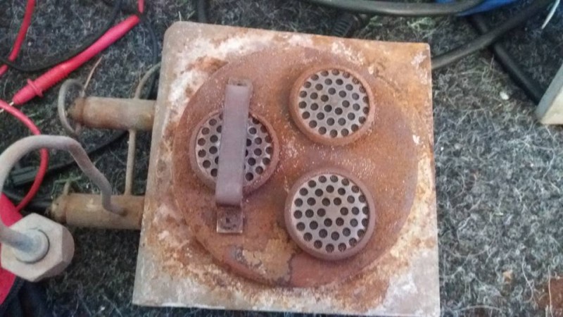

« Vastaus #28 : 29.10.2020 kello on 00:57 »
Eihän tuosta videosta paljon saa selvää, joten tässä vielä kuva harjoituskappaleest a.
  • Viimeksi paikalla:18.11.2026 kello on 19:45
Vs: Pyrostaatti
« Vastaus #29 : 12.11.2020 kello on 13:27 »
Muutin mittausta vähän tarkemmaksi, mittarin puikko ja pyrostaatti latan päälle kuparilangalla kiinni ja lämmitys latan alapuolelta.
Tuo korjattu aukeaa 80 asteessa ja varaosapannun muka tullut 140 asteessa.
80 astetta tuntuu turhan alhaiselta, joten säädin sen 140:iin.
Onko sopiva vai pitääkö olla kuumempi?
Millä tuo kärki ja säätöruuvi kannattaa lukita/suojata, kun molemmista puuttuu se keraamikärki?
Tulilaastia olisi puoli säkkiä... :)
