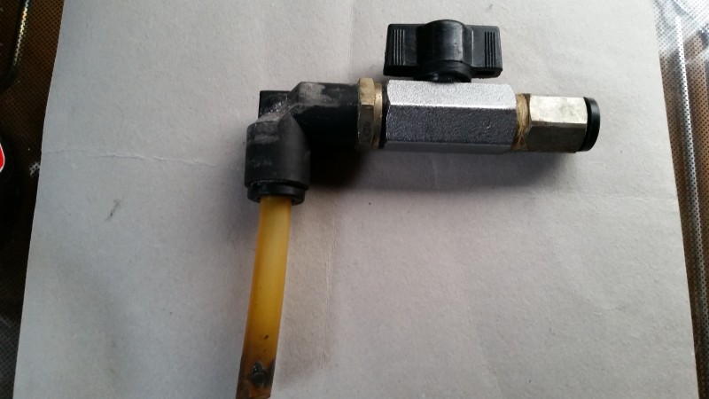

« Vastaus #22 : 26.03.2017 kello on 13:58 »
Ohessa nyt kuvia.
Tämä on toinen järjestelmästä poistettavan veden letku, eli tuosta mutkasta on mennyt alas auton pohjan läpi putki.
Putki ja se holkki mistä puhuin.
Sekä uusi putki vertailussa vanhaan.
ja tässä vielä miten tuo putki on ollut paikoillaan.
Eli tämä on putken likainen pää on törröttänyt auton pohjasta ulos ja siitä lasketaan vesitankki(Tai paineistettu puoli, en muista kumpi tämä on, kun niitä on kaksi.) tyhjäksi. Toisessa päässä ihan samanlainen pikaliitin. Ei tuo letku menee tuonne ihan painamalla ja tuntuu pysyvän tiiviisti. Irtoa painamalla tuo kaulus pohjaan ja sen jälkeen vetämällä putkesta.
Tosiaan toinen käynti Puuilossa selvitti sen verran että tuo uusi putki ei ole kymmentä milliä, vaan on 9,5mm muistaakseeni. Ulkomitta siis. Vanhan olen mitannut ja tuntuisi olevan ehkä kymmenen. Kymmenmillistä ei löytynyt ainakaanBest Caravanilta suoraan hyllystä, mutta Reimon katalogista olisi löytynyt käsittääkseni. Varsinaisissa putkiliikkeissä en ole ehtinyt käymään, en tiedä olisiko siellä oikeasti paras valikoima? Jotenkin olin ensiksi ajatellut, että siellä olisi erikoistuttu enemmän johonkin taloissa käytettävään standardikamaan. Mistään paikasta ainakaan täältä mistä oletin löytyvän ei ole löytynyt. Bilteman nettikuvaston mukaan heillä pitäisi olla. En tiedä onko tarkoitettu elintarvikekäyttöön . Ei välttämättä.
Mutta sekään ei ihan koko ongelmaa toki ratkaise. Oletan kuitenkin että noilla holkeilla on jokin merkitys miksi ne on sinne laitettu. Oma arvioni oli, että niiden tarkoitus on varmistaa ettei muovi ala falskaamaan. Siksi olisi kiva saada nuo myös jatkossa tuonne. Se taas ei onnistu, jos putki ei ole myös sisämitalta samaa.Eli pitäisikö löytää siis jotain tuollaista sopivaa putkea letkun sisään.

Holkkeja laitetaan PEX-putkeen (muovinen käyttövesiputki) kun käytetään helmiliittimiä. Holkki estää putken puristumisen kasaan helmen alla.

Vastaavilla pikalukoilla on Polarin kovat putket liitetty esim vesihanoihin. Miksi et osta kovaseinämäistä 10mm putkea. Sitä ei ehkä biltema myy ,mutta ei kai se Suomen ainoa kauppa ole ?

PTFE-putkea esim. ETRA:sta , ei tarvita mitään holkkeja. Ei missään tapauksessa tuollaista pehmeää läpinäkyvää letkua , se ei kuulu noihin liittimiin.

Kiitos kaikille vinkeistä. Oikeanlaisen putken etsiminen jatkuu edelleen. Tärkeimmät speksit on siis että putken ulkomitan pitäisi olla 10 mm ja mielellään olisi elintarvikekäyttöön soveltuvaa.

Minun putket on juuri tuota, mistä 88k5 on laittanut kuvan. Halkaisija 10mm ja sisähalkaisija 8mm dikimauserilla mitattu. Löytyy pu, si ja valkoinen ja kaikkia noin 10m.
