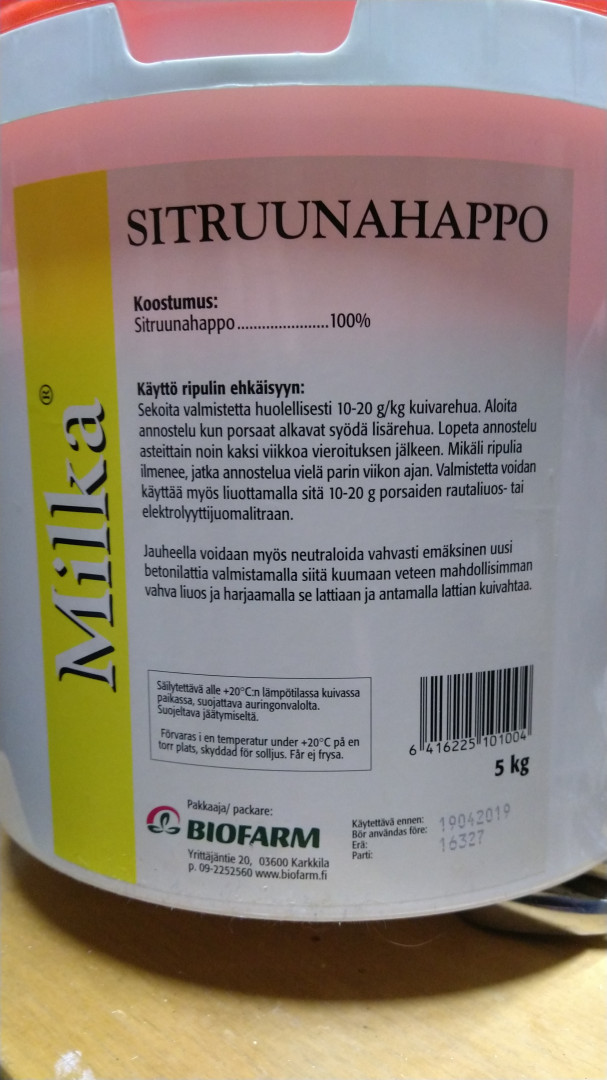

Apteekista ostanu ja pussin kyljestä kattonu ohjeen. En muista mukä sekoitussuhde
Vs: Käyttövesijärjestelmän desinfiointi
« Vastaus #226 : 21.03.2021 kello on 18:28 »
Sitruunahappo kannattaa ostaa ruokakaupan maustehyllystä 😉
Jotain 1-2% vahvuutta oon ite käyttäny.

Sitruunahappo kannattaa ostaa maatalouskaupasta 3kg purkeissa. Muistaakseni viimeksi maksoin sellaisesta parinkympin luokkaa.

MItä sitä kursailemaan - ostaa 5kg reilut 20€ maksoi vuosia sitten..
Pesee kylpyhuonetta, saunaa. Ruostetta elektrolyysilla, uä-pesurissakin käyttänyt jne..

Miksi ostaa kilotolkulla kun apteekin 2€ pussilla tekee yhden desinfioinnin. Ei niitä loppuja saa mukaan kun täältä lähdetään puulaatikossa.

Sitruunahappoa desinfiointiin???  :o :o :o :o :o
Sillä lähtee kyllä kalkki ja ruostetöhnä putkista muttei se pöpöjä tapa.
Jos haluatte tankkinne pöpövapaaksi niin kloritea veteen pari desia ja ajelette siten että hölskyy...sitten hyvä huuhtelu.
Lähtee homeet ja kaikki.
Se riittää 5-10 litraan?
Ite sekoittelen noin 50 litraa, jotta koko järjestelmän saa puhtaaksi. Siihen on se maustehyllyn 630g sopiva kertasatsi.  ;)

Huomioikaa materiaalien hapon kesto...
Jos desingioida haluatte niin sitten...
https://www.puhtoshop.fi/desinfioivat-pesuaineet/1928-kiilto-kloriitti-forte-10-ltr-hypokloriittipitoinen-desinfiointiaine.html?controllerUri=product
Ja noita kahta ei sitten yhtä aikaa tankkiin...siitä syntyy Kloorikaasua, jota käytettiin WW1 sodassakin... ;)

Ei kai kukaan "hullu" laita kloriittia juomaveteen, jätevesitankkiin laittanut.  ;D
Apteekin pussillinen sitruunahappoa tankkiin ja 50 litraa vettä. Sitten hanoja vähän auki että pumppu pukkaa putkiin, ajelet jonkin matkaa ja tyhjennys.
Kerran huuhtelu läpi ja on valmista.

Kyllä Kloriitilla putsataan puhdasvesitankkeja. Ja ruuan valmistuksessa käytettäviä astioita...teollisu udessa. Tietysti huolellisesti huuhdellen.
Kloriitti tappaa pöpöt ja ameebat jopa koronan....sitruuna happo ei niihin suuremmin vaikuta....mutta sillä saa kyllä kalkin pois ja ruostetahrat.

No sitruunahappo ei ole niin kova happo että se vahingoittaisi muovia tai kumia
