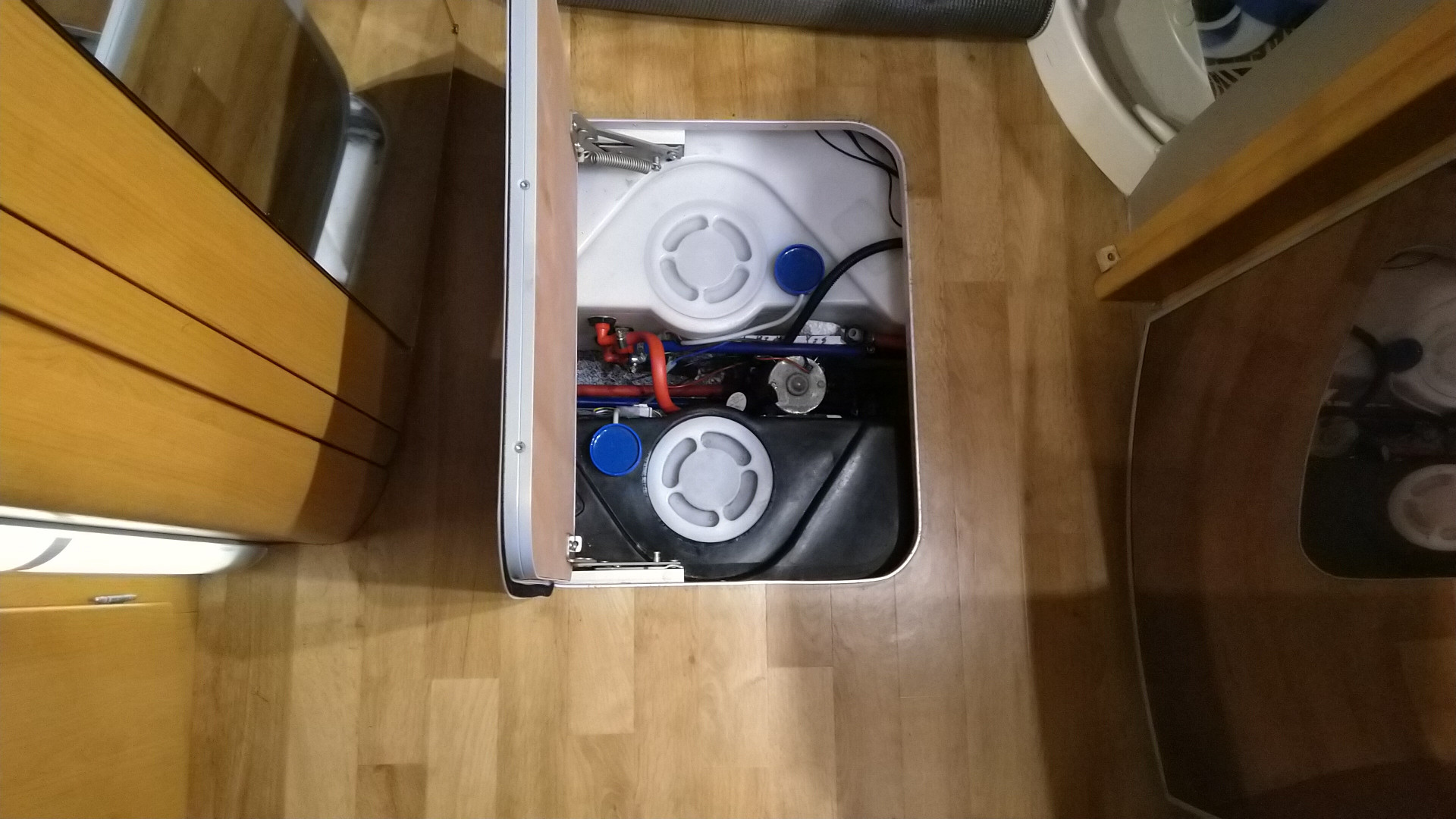

Me peseydytään hampaita myöten Fränkin säiliövedellä, mutta ei valmisteta ruokaa (paitsi keitinvetenä), kahvia tai teetä - saati juoda sitä.. tosiaan kun auto ei uudesta ole ollut, niin periaatteena..
Tuorevesitankki pestää sitruunahapolla keväällä. Vaikka talvellakin käytetään autoa. Tankit helppo huoltaa, isot korkit säiliöiden päällä. Tuplapohjassa pytyt ja huolto käy ison lattia luukun kautta sisältä.
Molemmat (tuore ja harmaa) voidaan myös tyhjentää avaamalla korkit, niin pohjatulpat nostettavissa ketjuista vetämällä (ei kastu kädet). Harmaalla vielä oma viemärilähtö (kuulasulku+haitariletku) samassa sivuluukussa, josta löytyy autoon integroitu sähkö- ja letkukela (molemmat 25m).
Juontivetenä 15 litran hanallinen kanisteri (plastex), jota tankkaillaan tarpeen tullen (joskus etelässä 5L/10L lähdevesillä). Mukavempaa juoda tuoretta ja viileää. Tuolle sopivasti paikka suihkualtaalla. Jos vahinko käy, viemäri alla  ;D
Samaista pänikkää käytetään myös veneessä, jossa painevesi myös - ihan sama idea; "vain pesuvesi".
Tuplapohjassa tuo tuorevesikin pysyy viileämpänä mitä aiemman auton istuinlaatikossa. Helteellä ero selvä. Ei ole UV-lamppua tullut tähän sitten laittettua kun nuorisokaan (korstojahan nuo nykyisin) ei vahingossa hanavettä juo..
Mitään desinfiointi/säilöntäkemikaaleja, saati hopeaa, en kyllä juomavedessä halua tietoisesti ottaa  :-X
