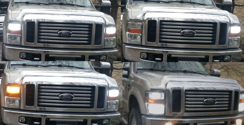

Ameriikan Fordissa mulla samalla umpiossa vilkku, dlr ja parkki (ylempänä ja alempana ajovalot). Eli dlr (ja parkki) pimenee siltä puolelta, jossa vilkku menee päälle. Väri vaihtuu oranssiksi. Ajovalojen kera himmeempänä parkkina. Päivällä vilkku erottuu erittäin hyvin kun ko. puolella ei pala mitään.. toivois varsinkin ajovaloja päivisin polttavissa olevan sama toiminto - vilkun havaittavuus kymmenkertaistuu..
