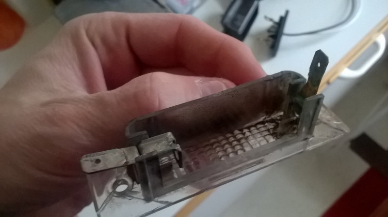

Halkeamia, "kadonnut" lampun kosketin ... Toinen ihan yhtä huonossa kunnossa. :(

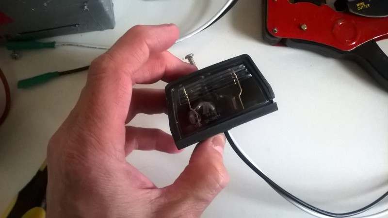

Päädyin näihin. Vaikka ehkä on wanhan aikaiset, mutta hinta ei päätä huimannut. Ledit voi nihinkin asentaa myöhemmin jos haluaa ja helpommin kuin vanhoihin linsseihin.Samalla ostin uusia abikot ja pari kappaletta osramin lamppuja.
http://www.motonet.fi/fi/tuote/481216/Rekisterikilven-valo-musta

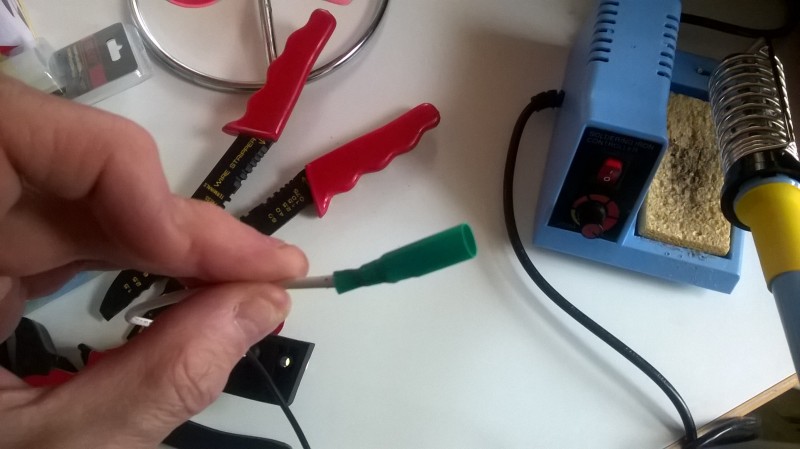

Kotona purin valot osiksi, asensin johtimiin uudet abikot tinaamalla ja kutistesukat ..

Nuo alkuperäiset Hellat oli niin täynnä ryönää, etten siksi ostanut samanlaisia. Ne on sieltä yläpäästä auki ja keränny täys sellasta savimaista märkää moskaa. Tuossa kuvassa jonka laitoin, ko. valaisin on pesty. Metalliosat pitkälle vihreäksi hapettuneita ja lampun kannat myös. Toista lamppua ei edes ollut enää jäljellä. Ilmeisesti pudonnut jonnekkin kun kosketin lahonnut pois.Mietin ensten tuota kolvaamista myös, mutta päädyin ostaan suht pikkurahalla nuo uudet. Noissa jotka nyt asensin on näppärästi tuo ruuvi boksin päällä, niin saa avattua ja huollettua helpommin. Tuo Bilteman ledi onkin mielenkiintonen. Kiitti linkistä.

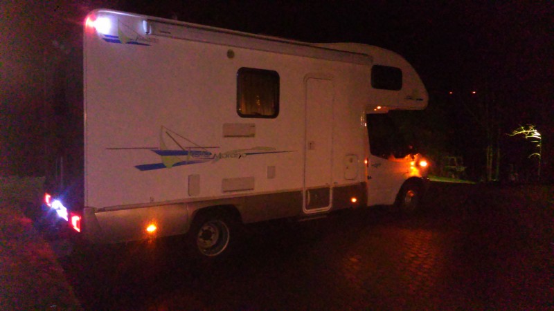

Rimori näkyy hyvin  Thumb
