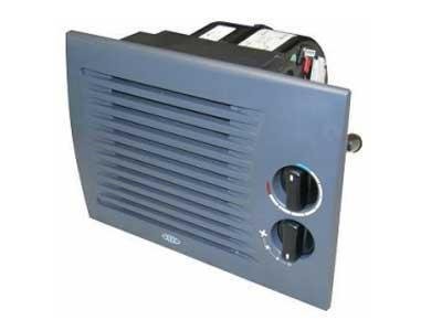

Lisälämmitin elementti aden järjestelmään lisättynä  ,Vesikierto lämmitin 12v 3 nop. 5,0 kw.Lähemmin  haen  nopeaan alku lämmitykseen
lisä käyttö ominaisuutta. Käyttökokemuksia ja minkälainen on käytössä . Thumb
Ja lähemmin kiinostaa   että mikä kohtaa kantaa vesikiertojärjestel män  integroida alku vai loppu , tai keskivälille kääntö ventiilillä tarvitaessa saa ohitaa  elementin käytöstä.Toinen Mikä kiinnostaa etteise ole joku helvetin hulina Heikki

Mulla oli tuon näköinen lisälämmitin yhdessä Bürstnerissa moottorin vesikierrossa.
Oli äänekäs vaikka käyttö oli vain ajaessa.
Tosin en muista, oliko siinä vain On-Off-kytkin vaiko useita nopeuksia.

Mulla on adriassa tuommonen ruokapöydän alla, myös moottorin vesikierrossa. Ajossa sitä voi pienillä nopeuksilla pitää päällä kun on se tosiaan mahdottoman äänekäs. Hankalahan sitä on käyttää kun lämmitin säätimineen on ruokapöydän alla, könyä sinne sitten jos pitää säädellä. On sille katkaisinkin koelautaan laitettu muttei tuo värkki siihen mitään reagoi. Kai sekin on sitä adria laatua.

Valmistaja ilmoittaa äänitaso olevan 48db, kun tietäisi mihin vertaa tota arvoa äänitasoltaan käytännössä.
45db on jääkaapin hurina .Ohje kirjan mukaan. ^-^
Toteutus noissa näköjään on,aksiaalipuhaltimilla varustettu uppoasennettava vesikiertoinen läpivirtauslämmitin kiinteään asennukseen.Puhalli nta on saatavana 12V- 24v
Koko ajatuksena ,idean on tässä et saa nopeat alku  lämmitykseen alden vesikiertolämmityks estä puhaltimen kanssa.
Todennäköinen paras paikka  sijainniltaan on alden alku lähdössä kun lähtevä lämmitysvesi on kuuminta

Jos meikä tarvitsisi "yllättäen" tullutta lämmöntarvetta Alden tai muiden vesilämmityksien kanssa niin tuo esitetty olisi ehdoton varsinkin kun se olisi kytketty järjestelmään ensimmäiseksi pannun jälkeen.
Silloin siitä saa maksimitehon siihen tarkoitukseen mihin sitä halutaan. Silloin se on erinomainen kampe...
Tosin meikäläiselle turha kun jopa edellisenä päivänä ennen reissuun lähtöä on lähtöaika tiedossa ja silloin voin laittaa lämmöt päälle niin ei vuosikymmenien saatossa ole ongelmia ollut.

Minä rakensin itse kaksi lisälämmitintä. Hain purkaamolta pari lämppärin kennoa. Niihin puuhastelin kotelot ja kumpaankin kaksi 120mm:n laitetuuletinta. Potikka vielä kierrosluvun säätöön. Termostaatti menevään nestelinjaan, joka käynnistää puhaltimet vain silloin kun verkostossa kiertää riittävän kuuma vesi.  :D

Lähemmin noissa uuden mallisissa kaupallisessa versiossa on siisti  etupaneeli.Saa asiallisemman loppu toteutuksen kun kuitenkin tulee aika näkyvälle paikalle. ^-^. Kävin tuossa paikallisessa autopurkaamoja toteamassa  yhtä lämppäri oli aika ruostessa ja rujon   näkönen varmaan 90 luvulta .Kokeilin siellä 12 voltin Akulla niin piti aikamoista hulinaa.

Varmaankin 12 v puhallin pitää aika metelin. Vitsi onkin siinä mitä Turhan H. on rakentanut, elikkä tietokoneen laitepuhaltimet. Ne ei pidä juurikaan meteliä. Laitoin niitä aikaisempaan as. autoon kattoluukkuun ilmaa kierrättämään, harmi vaan ettei löytynyt 400-500 mm halkaisijalla.
