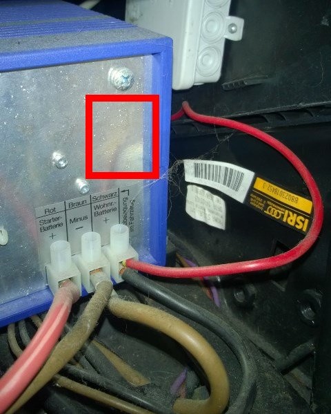

4. Tarkasta myös laitteen takana olevat kaapelit  (varsinkin oikeanpuolimmainen) ja niiden kiinnitys

Erotuskytkin päästää hupipuolen virrat starttiakulle, kun starttiakku menee riittävän tyhjäksi eli starttiakun suuntaan kannattas katse suunnata mihin virta vuotaa sieltä?( itsepurkautuminen? vuotovirta esim. jonkun laitteen kautta tai johtimen vaurio)
Muistaakseni se erotuskytkin estää starttiakun vuotovirran hupiakun suuntaan. mutta ei päinvastoin.
Voin tietty olla hiton väärässäkkii, mutta tämä olis johtopäätös tähän tuon kertomasi perusteella.

Missähän tuo erotuskytkin fyysisesti on? Tuskin laturin sisällä?
Jotenkin tuo vuotopuoli tuntuis epäloogille, kun parkissa paikallaan ollessa alkoi oireilla. Mistäpä näistä tosin tietää. Tuonne integroidun hymerin kuorien alle varsin rajallisesti näkee. Harmittavan hankalassa paikassa on Ducaton akkukin. En tiä pitäiskö vaan kylmästi uusia laturi ja katsoa kummeniko. Kiitos paljon perusteellisista vastauksista tähän saakka Jussi! :)  Harmittaa kun samantyyppisiä ketjuja löytänyt niin siellä ei kerrota sitä lopullista ratkaisua!

Otin hupiakun esille ja kengät irti. Kun mittasin niin jännite oli hupiakun kengissä, eli ei se erotin ainakaan jännitettä katkaise starttiakun suunnalta. AGM JS 95ah näytti olevan hupiakku.

Mikä jännite pitäisi katketa? Erotusrele on EBL:n sisällä takapellissä kiinni.
