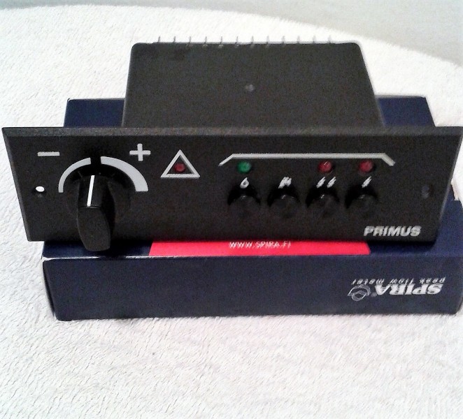

Onkos tämä ohjauspaneeli,jos tuosta käännät vasemalle eli miinukselle,
niin ei kuulukkaan lähteä päälle, vaan kun käännät oikealle + tarpeeksi
sitten käynnistyy.

Ei ihan tuommoselta näytä tuo säätimen viiva ja asteikko.
Yhtenäinen viiva on sinne vasemmalle ilman + ja - merkintöjä muistaakseni.
Mutta aikasemmin on toiminut säätö kun on nupikka jäännettynä vasemmalle vaakatasoon ja sillon pitänyt vaunussa kaasulla noin 10 asteen tienoilla lämmöt.
No sielä on sitten toisenlainen paneeli, mutta se miksi nesteet tuli ulos
johtui ilmeisesti vesipumpusta, jumitti eikä kiertänyt kunnolla.
