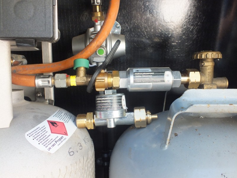

Kun sen viette korjaamolle, niin kysäiskääpä olisiko viisasta hankkia suodin pullon ja auton letkun väliin.
