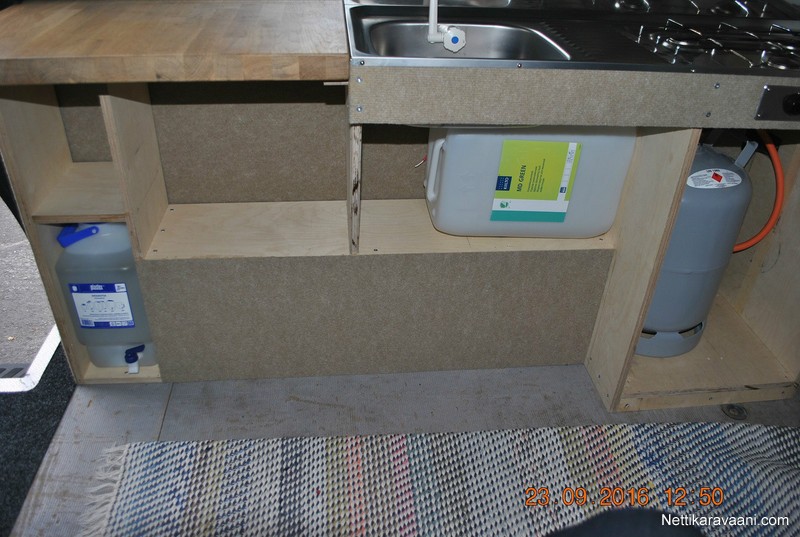

Onkohan tässä asetusten mukaisesti?
http://www.hymercenter.fi/kaytetyt-matkailuautot-myymalassa/myymalassa-2/?item=1465846

Tätäkö tarkoitat.

Tätäkö tarkoitat.
Joo. Ei taida kaasupullotila olla määräysten mukainen? Taitaa tuulettua sisätilaan? Kiinnitys?
"Matkailuauto on turvallista hankkia Hymer Centeristä, jossa asiakasta kuunnellaan ja palvelu on hyvää."
Eikö näitä tarkasteta mitenkään muutoskatsastuksess a  :o
Sen on, jouku ihan itse rakentanut, vähän niin kuin sinne päin.  :D
