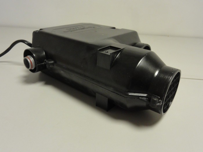

Minulla olisi tollainen ylimmääräisenä.
Truma E2400
Toihan ois hyvä ratkaisu Thumb
    Ton näkoisen laitoin joskus n.15-20 v. sitten keikkamersuun (paitsi kaasuputket). Toimi reilut kymmenen vuotta hyvin, ainakin siihen asti kun Mersu myytiin.
