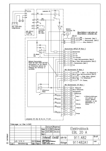

Jaa, että semmoinenkin voi vaikuttaa  :o Ja kun en ole penaalin terävin kynä niin kysyn heti että mistä mittaan? Block 1, nasta 6 ja Block 3 nasta 3 eli mitkä reiät tuossa kuvassa?
Mitähän tuo kytkentäkuvan "D+ Stützpunkt" on suomeksi? "D+ Eingang" lienee auton käydessä.

Auton latausjännite ( D+ ) löytyy auton käydessä Block 3/3 tai Block 1/6 nastoista.

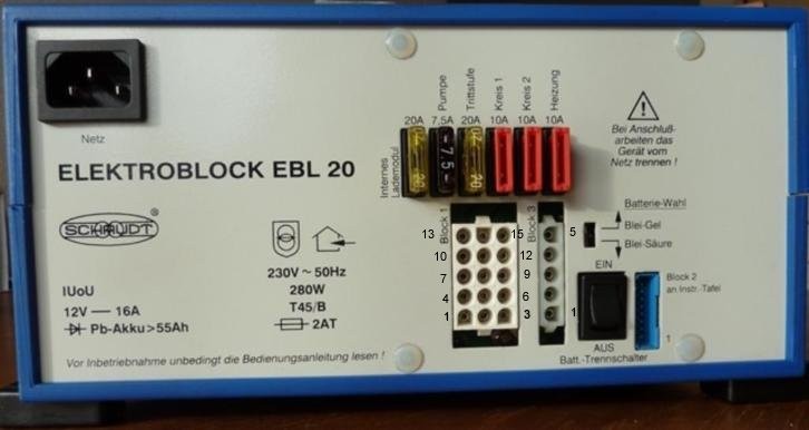

Varmistus vielä kun en ole varma miten tuon Block 1 nastojen numerointi menee, kytkentäkuvassa ne on allekkain ja liittimessä vierekkäin riveissä. Mittaanko siis kuvan punaiset johdot, Block 1 ylin rivi oikea ja Block 3 alin?
Block 3 numerointi lähtee alhalta, nasta 3 on keskimmäinen. Kuvassa violetti johto.
Block 1 numerointi lähtee vasemalta alhalta, 6 nasta on toiseksi alimman rivin oikeanpuoleisin nasta.

Tässä vielä kuvana.

No hyvä että kysyin tarkennuksen, ois mennyt päin p...tä mittaukset. Ja nyt vasta huomasin nuo pienet numerot noitten liittimien vieressä, niistähän tuo olisi ollut pääteltävissä  ::) Kiitokset vaan, tämä foorumi on kyllä mun pelastus  ;D
