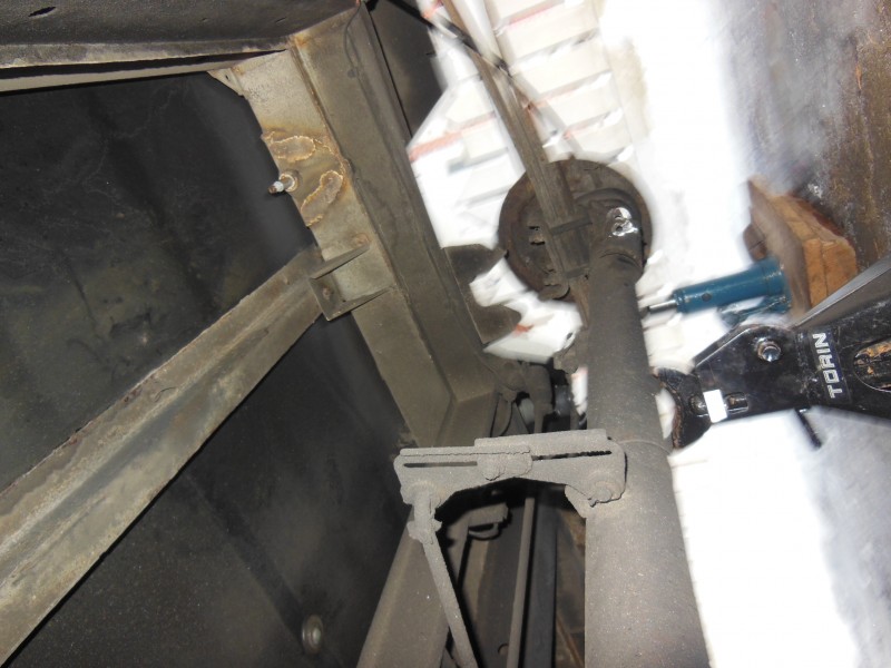

Tervehdys kaikille: Tuli sellain juttu eteen ,että piti ruveta vaihtamaan iskunvaimentimet taakse.Ajattelin että ihan helppo juttu mutta kuin pultit auki ja  uudet iskarit  tilalle.Mutta ei se  käytännössä silleen menee koskaan näköjään.Iskarin yläpäässä olevat  mutterit läks tosi hyvin irti, hyvä juttu sinänsä kerta kyseistä pulttia ei voi katkaista sekä hankalat tilat työ ja asentamisen ähräämisen  kannalta. Pusla näköjään ei ollu jumittunut kiinni pulttiin hyvä juttu sekin.
Mutta iskarin alapään pulti aivan toinen juttu meinaan oli tosi jumissa ,sillä paukuttelin jonkin aikaa ir;nnän 1/2- pulttipyssyllä eikä siltikään avautunut .Ihme juttu aika Kovaa tavaraa kyseinen pultti on kun ei edes katkennu.Ei siinä mitään muuta voi kun pistää rälläkällä poikki koko pultti molemmista päistä koska pultti oli näköjään narahtanut kunnolla kiinni  pusulan ja saada sitten keploteltua iskari pois. Sama juttu molemmissa puolissa yhtä jumissa.
Oli tullut hankittua paikallisesta autopurkaamot fiat ducato ykkös alustaisen  toiset iskarit, ettei hän ne käynyt näköjään.Koska oli kyseessä pussimalli  Fiat Ducato, itselläni on lava alusta malli .Näköjään ovat sitten erilaiset kiinnityspultti rei'istä.Muuten fyysisesti aivan samannäköisiä iskareita.Laitan tossa kuvia tulemaan että voi vähän vertailla koko hässäkkä.

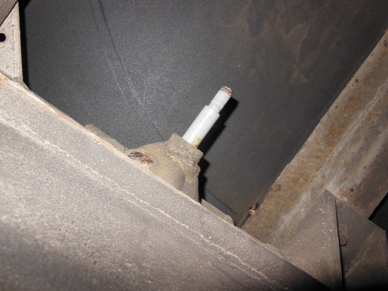

Kuvassa oikeanpuoleinen iskari on matkailuautostani, mennyt vähän huono Happeen
Pistäkää  merkille iskunvaimentimen yläpään kiinnitys reiän koko 12mm ,reiän koko muuttuu alustan mallin mukaan. 10-12mm
ja taas vastaavasti pultin koko muuttuu iskarin alapäässä alusta mallin mukaan 10-12mm
eli käytännössä vastavuoroisia

    Olin tänään yhteydessä Vallilan Takomo ja nyt selvisi ettei matkailuautosani ole alko alustainen.Laitoin samat kuvat menemään vallilantakomoon mitä nyt oli aikaisemmin esillä kuva sarjana ja siihen tuli sitten heiltä  varmistus ettei ole Alko alustainen.Näin ollen iskunvaimentimen valinta muuttuu erilaiseksi.

    Se on näköjään  16 mm yläpään puslan reiän koko ja alapää 10mm
    Kun aikaisemmin virheellisesti Ilmoitin 12mm  yläpään puslan reiän koko
