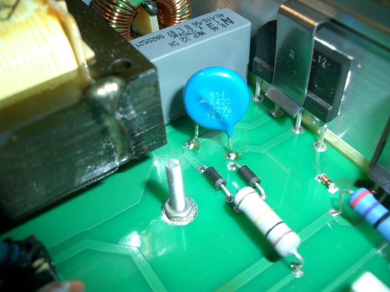

Kyseistä virtalähdettä ilman ylijännitesuojausta on nyt tullut
posahtaneena vastaan useita joten en voi pitää tuota enään
yhteensattumana. Tokikaan en tiedä miten paljon näitä on käytössäkään.
Kuitenkin nyt tiedoksi näitten omistajille, jos viitseliäisyys
riittää niin saattaisi olla hyvä kurkistaa kannen alle ja tarkistaa
tilanne. Sieltä pitäisi löytyä varistori eli VDR jännitteeltään
430V(tai lähelle sitä) kuvan osoittamasta paikasta, siinä on joka
tapauksessa juotostäplät sille.
  Kuvassa on asentamani sininen "nappi" (D15mm), alkuperäinen jos on niin
vihreä. Jos joku arvelee ettei tunnista varistoria (eli VDR:ää) niin ei ole
suuri katastrofi, jos tuossa yleensäkään on (ehjän näköinen) komponentti
niin eiköhän se oikea ole.
  Jos komponenttia ei ole niin sitten on syytä varmistua että on ostamassa
varistoria em. jännitearvolla ja saisi olla mieluusti tuo fyysinen koko, nämä
tiedot riittää. Näitä löytynee Partco:lta, Vaasan Elektroniikkakeskuk selta
(Starelectric) jne.
  Tähän vielä varoitus.... jos tuntuu siltä että matalemmalla jännitteellä
saisi paremman suojauksen niin sitten STOP. Ei saa, matalempi jännitearvo vain
söisi varistorin loppuun ennen aikojaan eikä siitä olisi suojaa sitten kun sitä
oikeasti tarvittaisiin. Varistori on nimittäin kuluva osa, jos se joutuu "syömään"
normaaleja jänniteheilauksia niin sitten siitä tulee vielä nopeammin kuluva osa. Eli
kaikenlaiset "neliöjuurikaksikert aakaksisataakolmeky mmentävolttia"- laskelmat ei
riitä tähän.
   Kaikeksi onneksi varistorin pääsee hyvin juottamaan piirilevyä irrottamatta
eikä irrotukseen pidä siis ryhtyä. Siinä on omat viheliäisyytensa, tuossa kuvassa
näkyykin yksi jäähdytettävän komponentin klipsi joka vaatii sopivat pihdit jos
aikoo sen hellittää vahinkoa aiheuttamatta ja vielä asentaa aikanaan takaisinkin.
