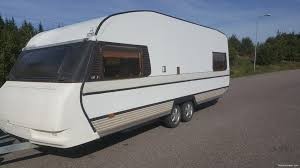

Väitän vastaan että ei ole. Katsoin vaunun esitteen/ohjeen ja siinä on aivan samanlainen säiliö. Ja myös purkuvaunu mistä hain osia niin kyllä siinäkin oli täyttö ulkoa lukittavan korkin kautta. Ei tulisi mieleen tuota säiliötä ottaa mukaan ja täyttää. Otan siitä kuvan kun haen vaunun talvisäilöstä niin saatte antaa tuomion puhutaanko samasta asiasta. Mut tosiaan 6002i purkuvaunu mistä hain osia oli juuri vastaava ja myös käyttöohjeessa tuo säiliö oli ihan samanlainen.

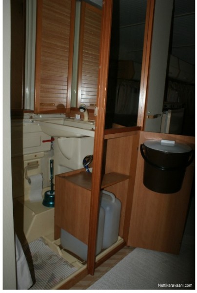

Saattaa olla, että puhutaan eri asioita. Minulla oli soliferissa vm 1991 jubileessa, vesikanistereina kaksi kannettavaa kanisteria, josta kanisterin päältä otettiin pumppu pois ja sen sai vaihdettua viereiseen kanisteriin, kun vesi toisesta loppui. Ulkona ei ollut lukittavaa korkkia, eikä vettä saanut ulkoa päin.
Solifer 6002 on sekä ulkoapäin täytettäviä säilöitä sekä näitä kanistereita, jolloin korkkia ulkoseinässä ei ole.
Korkki on tuossa keskellä kylkeä.
Tuossa näkyy ne vesikaneisterit.

    Onko se säiliö samassa paikassa nuo kanisterit ?
    Ja tuoltahan se löyty vuoden 1991 vaunu luettelosta.  Vakiona 2x17 ltr kanisteri, lisävarusteena 37 ltr vesisäiliö
