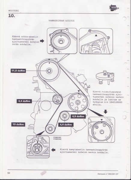

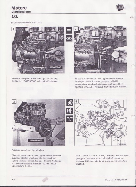

    Nämä ovat 1982 - 1994 mallin 1,9 litraisen ohjeet, mutta koetin katsoa, että ne saattaisivat moottorin tyyppinumeron perusteella sopia uudempaankin.  Tai sitten ei, ja silloin "sori siitä".
    Nuo ohjeet meillä olikin käytössä  Thumb
