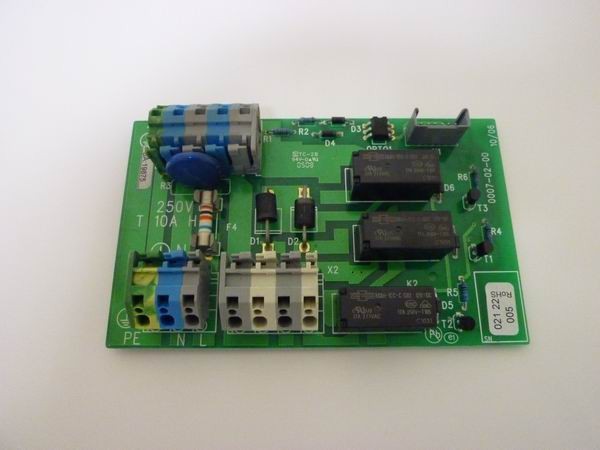

Mistä saisi helpoimmin mitattua, että molemmat vastukset on kunnossa?
Onko ne siinä isolla piirikortilla, vai onko siellä joku muukin, piirikortti.
Se isompi on semmoinen A4 kokoinen.
Asennuspaikka on ahdas ja sinne ei oikein näe.

« Vastaus #8 : 9.01.2017 kello on 10:52 »
Tämmöinen kortti löytyy siitä toisesta kotelosta. Tuon voi mitata sähkörasiasta seinästä kun ensin otat laturin johdon irti ja vaunun irti verkosta. Mittari ohmialueelle ja rasian reikiin. ohjaat paneelista vastuksia ja katsot lukemia. Noin 25 ja 50 ohmia saattaa näyttää jos ovat ehjiä. Jos ei näytä niin vika voi olla myös releissä.
Nyt puhuin höpöjä, ei voi mitata kun ei tunnista verkkoa, jos auto ei ole sähköissä. Erillisellä kw-mittarilla joka laitetaan johdon väliin.
