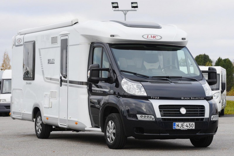

Jos nyt lähdet ihan alusta. Nyt on hyvät kelit testailla.
Minkä mallinen auto sinulla on, ilmeisesti normi ducaton koppi, ei integroitu.
Lämpeneekö se auto nyt normaaliin asumislämpötilaan pelkällä kaasulla ja sähkölämmitys on pois päältä.
Entä lämpeneekö auto nyt 0 kelillä pelkällä sähköllä esim alden 2-sähkö ollessa päällä ja kaasu pois päältä.
Onko pattereiden ilmakierrot vapaana, että pattereiden päällä ei ole mitään tavaraa tms.
Onko kattoluukut suljettu ja eteen vedetty ns rullaverho.
Myös se peite siihen ohjaamon ja asuintilan väliin on kovasti suositeltava.
Osaatko säädellä sitä kiertovesipumpun tehoa. Tiedätkö, koska se on täydellä teholla ?
Aloita näillä toimenpiteillä.
Onko kyseessä tämmöinen auto ?
Jos autosi on kuva mukainen, niin keskittyisin auton etuosaan aika huolella. Iso kattoikkuna ja peltikori.
« Viimeksi muokattu: 9.01.2017 kello on 19:13 »
