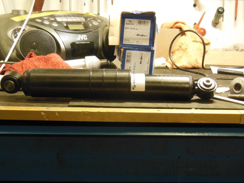

Tänään tuli Motonetin verkkokaupasta ostetut .Matkahuollon toimittamat iskarit 7vrk toimitus.
Sachs  iskarin yläpään suoja holkki on näköjään muovia. Mielestä se on ihan järkevää koska alkaa helposti muuten ruostumaan

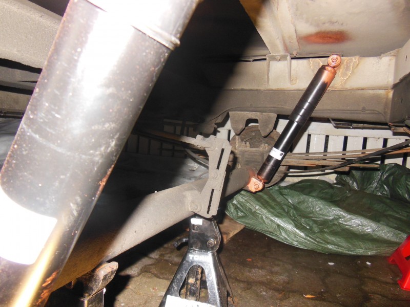

No niin nyt on uudet siis Sacsin iskari vaihdettu alle.Iskarin asennuksessa näyttää olevat 50nm kiristyksellä mutterit kiinni.

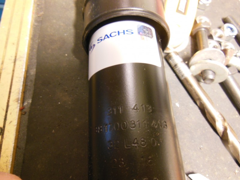

Sachs näköjään varustaa iskunvaimentimet hologrammi logolla nykyään varmaankin jonkinlainen varmistus  aitoudesta.
Tiedä häntä hyödytääkö  yhtään mitään käytännössä.

Hyvältä näyttää, ja kai myös tuntuu sitten kun pääset pruuville. :)
 Mikäli aloitat jousirempan,niin mittaapa lähtötilanne pohjaanlyöntikumi-- vastinpinta. Meinaan kun jarrupaineen säädin näyttäisi olevan tappiin säädetty.
  Mikäli auton perä merkittävästi kohoaa,saattaa setä katsastuksen löytää huomauttamista takajarrun tehosta.Mutta sepä selvinnee aikanaan. ;D
Niin ,ja ota erityistarkasteluun jousen takapään kiinnityskorvake sinne runkoon,tuppaa nimittäin ruostumaan ???
Ja yhtä kovia ruostumaan ovat ne etupään kiinnikkeet  ;) nimimerkillä edelliseen autoon kaikki uudet jousen kiinnikkeet tehny  ;D
