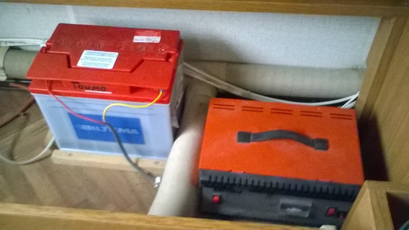

Minulla samanlainen varalaturina.
Eikö tuo ole täysin älytön. Jos on niin saattaa keittää akut jos pitkään pitää kytkettynä. Minullakin taitaa tuon näköinen olla varastossa varalla
Vs: Millainen akkulaturi vaunuun?
« Vastaus #61 : 2.01.2017 kello on 12:24 »
Se on nykyisen laturin vieressä ja otan käyttöön jos nykyinen menee polvilleen. Olen säätänyt latausvirran, niin ettei pysty keittämään, vaan nostaa napajännitteen 14,4V:iin.

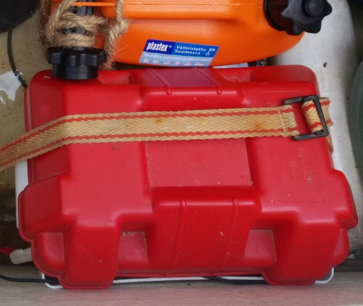

Mulla on tuommoinen vaunussa. Merkkiä en muista.
Laittaisin akun vielä koteloon ja hihnalla kiinni, ettei se hyppää heitossa ylös ja kaadu.
kuva veneen tuulettuvasta peräkontista.
Siis se on älytön. Lähinnä kysyin MoAn takia jos hänellä tuo kiinteänä aina verkkovirrassa lataavana. Se ei ole suositeltavaa jos jännite nousee liikaa
    Hyvä kysymys. Laturi on pultattu lattiaan kiinteästi samoin akku on kiinnitetty helmastaan ja siitä menee tuuletusletku ulos. Toki laitan kotelon vielä siihen.
    Itse laturi ei ole verkkovirrassa koko aikaa, sille on oma sulake ja pistorasia. En pidä verkkojohtoa kiinni pistorasiassa kuin tarvittaessa.
