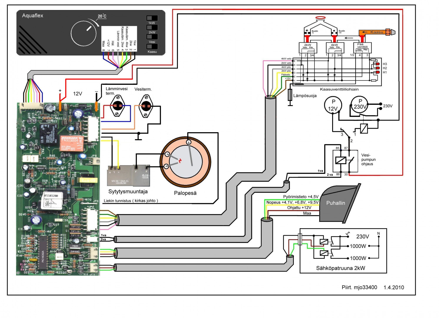

Mietin lauantaita vasten yöllä vaunulla, että onkohan minulla Hobbyssä tarpeeksi tehokas lämmityksen kiertovesipumppu. Putkistoa on noin 19 m + pannun ja paisuntasäiliö tilavuus ja pumpun tuotto on 750 litraa tunnissa.
Alueella oli kymmenisen astetta pakkasta ja sähkölämmitys 1 kW teholla. Tuntui, että pannun käynnin katkaisee pannun oma suojajärjestelmä ja päälle lähtee taas uudelleen kun on jäähtynyt tarpeeksi.
Vs: Aquaflex AQWE6 vikaa vai ei
« Vastaus #39 : 1.11.2020 kello on 16:40 »
Kun lämmitin sammuu niin mittaa vesitermostaatin oranssista johdosta, että on yhteys pannun rungoon. Jos pannu ylikuumenee niin oranssissa johdossa ei ole maa yhteyttä.

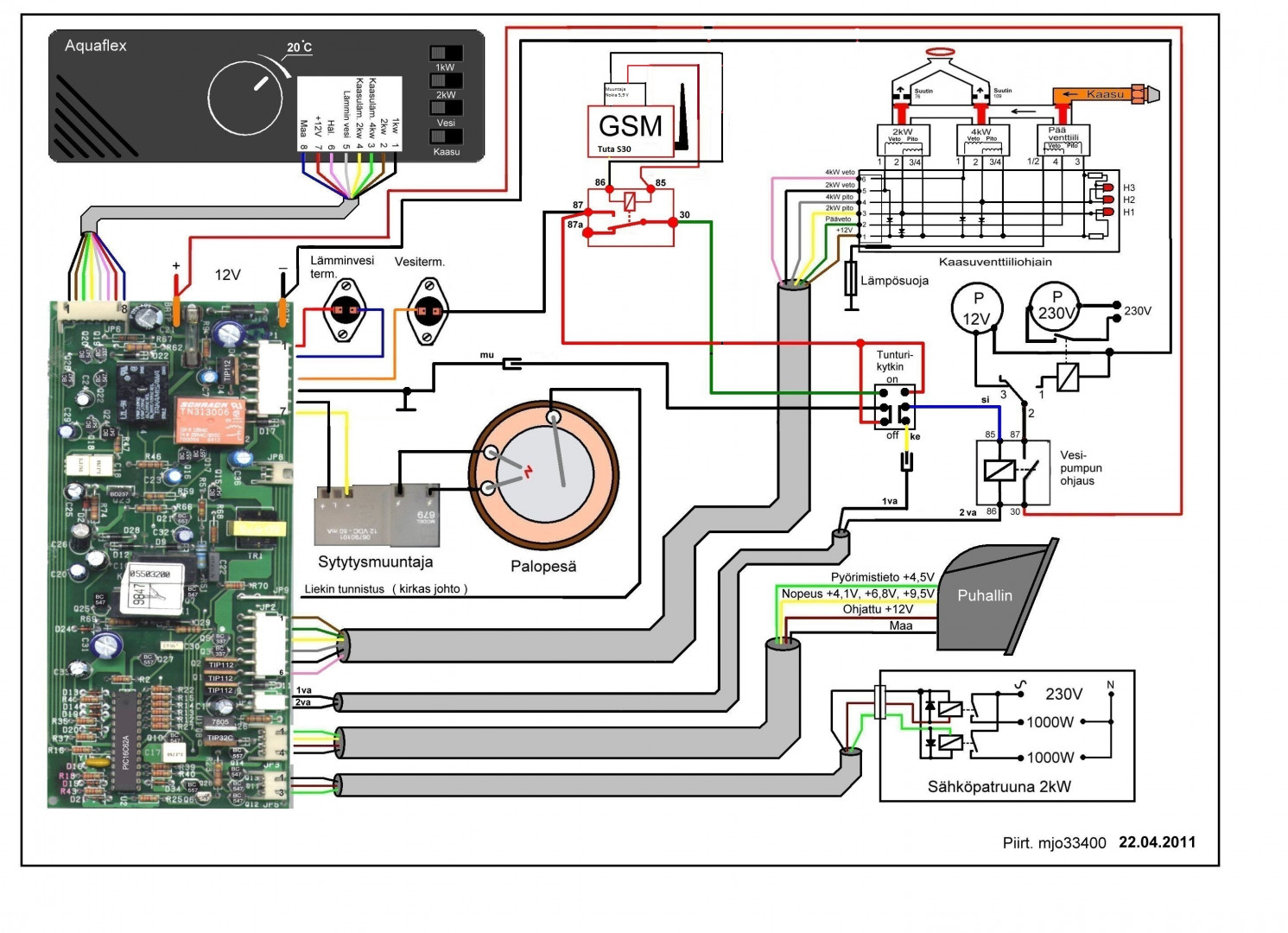

Siinä on tällä hetkellä kuvan mukainen kytkentä. Ideoitiin sen sinun kanssa syksyllä 2016.
« Vastaus #41 : 1.11.2020 kello on 16:59 »
Eli sinulla on etäohjaus? Oletko tarkistanut mikrotempin ( lämpösuoja )vai eikö sinulla ole sitä ja kaasuventtiilin maajohto menee suoraan runkoon?
