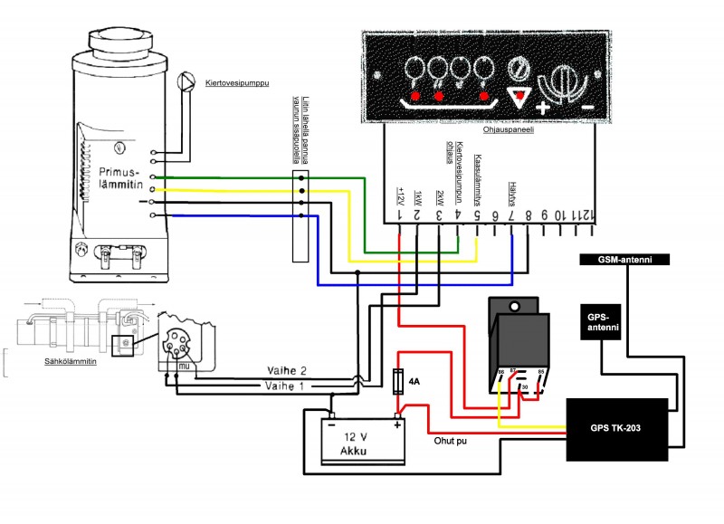

Onko kukaan askarrellut Primuksen käynnistykseen kännykkäohjausta? Josko on, millaisella gsm releellä? Onko kokemuksia tahi vinkkejä? Omaan pannuun tarvisi laittaa..
Vs: Primus 2470 kännykkäohjaus
« Vastaus #1 : 10.11.2016 kello on 14:18 »
Olen asentanut TK203:sen omaan ja pojan vaunuu.

Minulla oli Matkaajassa muutoin sama mutta etäohjaajana Tuta s30 ja releen komentajana Nokian 5,8 v kännykkä laturi.

    Vaatiiko nuo purkit oman sim kortin vai miten tuollaiset yleensä toimii?
    • Viimeksi paikalla:tänään kello 08:00
    • Pahkakoski
    « Vastaus #5 : 10.11.2016 kello on 20:44 »
    Tuta s30 laitetaan oma sim. Oma on nyt käytössä toisessa vaunussa ja lämmitys järjestelmässä. Korttina on ollut koko ajan Saunalahden prepaid.

    Mitä se kestää pakkasta?
    • Pahkakoski
    « Vastaus #7 : 10.11.2016 kello on 21:21 »
    Tuohon en osaa vastata muuta kuin sen, että aina se on pelittänyt. Kylmin keli on ollut jotain -25 pakkasta jolloin olen komentanut sitä kännykällä.
    Kyllä vaatii ja repaid on hyvä.
