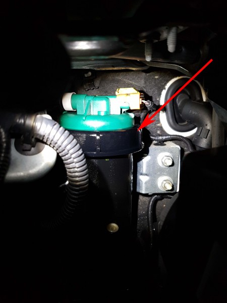

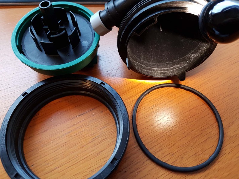

    Availin aamutuimaan naftasuodattimen ja pesin, mittasin ja otinpa parit valokuvatkin.
    Kiristysrenkaan kierteen nousu on 3mm.
    Jos tiivisteen jättää pois ja laittaa kannen paikoilleen rakoa jää 1,2mm.
    Uusi tiivisteen paksuus on n. 3,8mm. (Vanha kokoon puristunut 3,5mm)
    Merkkasin ennen irrotusta kiristysrenkaan paikan.
    Kiersin kiristysrenkaan kosketuskireydelle tiivisteen kanssa
    tulos on 120 astetta ennen 30Nm kiristyspistettä.
    Tiiviste painuu siis 1mm momentilla 30Nm.
    Tiiviste voi painua kokoon maksimissaan n. 2,6 mm
    sitten tulee vastaan suodatinkannen mekaaninen rakenne.
    Näin siis teoreettisesti.
    Kuvassa näkyy suodatinrungossa valujälkiä jotka saattaisivat
    olla halkeamia jotka avautuvat vasta kun kiristys on tapahtunut
    mutta vuoto on niin suuri että veikkaan tiivisteen ulostuloa paineen vaikutuksesta.
    Tilaa siihen on.

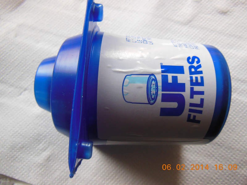

    En tiedä tästä asiasta sen enempää mutta itselläni on purettuna tätä edeltävän mallin ducato. Eräs osien hakija kehui että tuo vanhemman mallinen metallinen polttoainesuodattim en jalka on kysyttä tavaraa kun sen voi vaihtaa tuon uudemman muovihökötyksen tilalle. Onko joku täällä tehnyt tuollaista muutosta?
    Tuo vanhempi suodatin on liian harva common rail koneeseen sanoi minun auton huoltomies, se pitää olla kuin vessapaperirulla kts.kuva.
    Tarvikesuodattimien tiivisteiden kanssa on myös ollut ongelmia, mutta UFI on se alkuperäisversio.
    Kuvissa 2006 version suodatin
