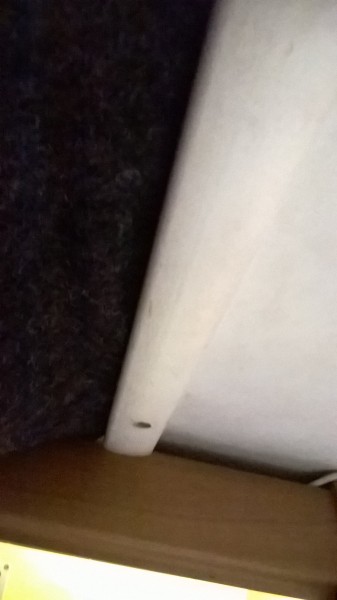

Ensin verhotanko pois sekä kattoluukun sisäkarmi ja myös alkovin ja asunto-osan välinen sisäsaumalista.
käytettävä liima gel tyyppinen, ei valunut. EHDOTTOMASTI suosittelen tuota liuotinhöyryiltä suojaavaa kasvomaskia. Bison todella haisee väkevälle ja huurut on vaarallisia.

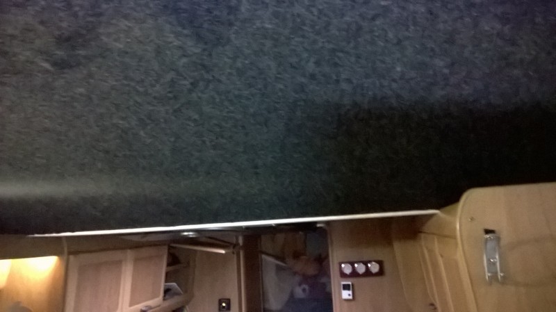

Saumalista  huovan liimauksen ja kiinnittämisen jälkeen. Tämä on aloituskohta.

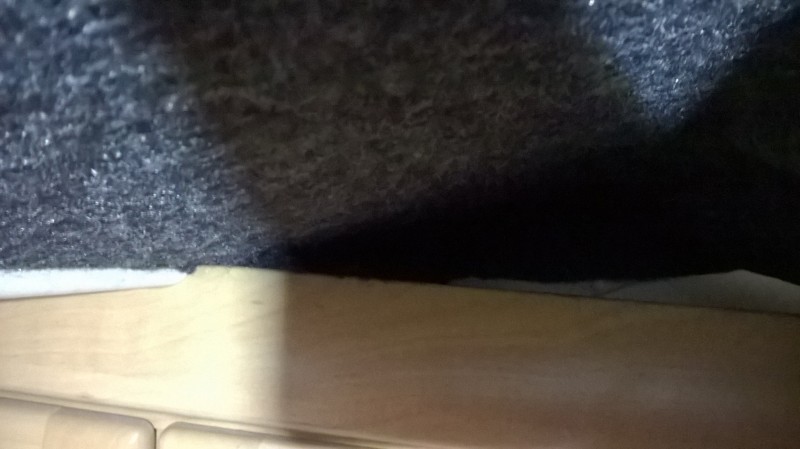

Sama alue toiselta puolelta. Huomaa vahvistettu halkeama. Liimattu Bison crystal liimalla loppusyksyllä. Teippi kuituvahvistettua.E li tein vaiheittain ajan kanssa tämän.

Maalitelat verrattomia ja halpoja apuvälineitä. Tässä vaahtomuovirullan kanssa telataan jotta liima hieroutuu. Eli liima laitetaan sekä huopaan että itse kattolevyn pintaan.Odota muutama minuutti ennen telaamista.Ahtaissa paikoissa voi käyttää sitä toista telakahvaa ilman telaosaa.Näppärä väline. En käyttänyt sprayliimaa, koska tuli usealta sellaista palautetta ettei katossa kestä, kun sinne paistaa aurinko kesäisi. Saas nyt nähdä pitäääkö tämä sitten sen paremmin  ::)
Hyllyn kohdat on kinkkiset laitettavat, eli liima ensin sinne kattolevyyn niin että käyttää sitä liimattavaa huopaa suojana. Jos siihen tipahtaa liimaa se pinta kuitenkin liimataan siihen kattoon kiinni. Kannattaa laskostaa huopa niin että "julkisivun puoli" on suojassa koko liimauksen ajan. Tämä homma menee vielä istualtaan. :)
Kuvakulmaa alkovin suunnasta.Tasaiselt a vaikuttaa.
Tällaselta alkas näyttämään.Missäs kattoluukku luuraa  :-X

Tämä kuva tuli alkovin etupäästä valmiina . Eli tuo verhoiluliuska pitää ottaa pois ennen tuon huovan liimaamista. Tämä on toisen puolen aloituskohta.
