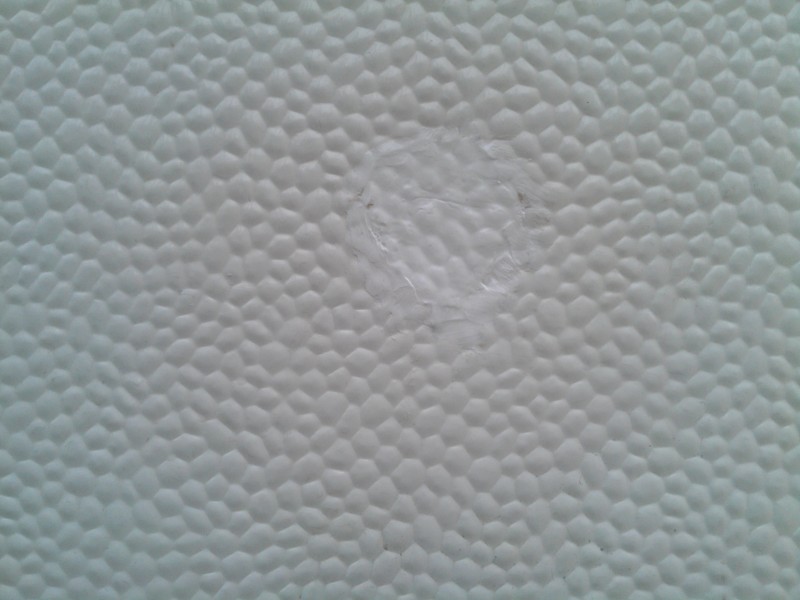

Aloin tässä miettimään millä konstilla kuulavasaroidun seinän lommon saisi takaseinässä vedettyä ulospäin.. Tätä osoitetta katsellessani-->>> http://iyouwebuy.fi/auton-lommonpoistaja-pops-a-dent?gclid=CPWlsOaC4M8CFQnncgodc6kHXw
aloin miettiä olisiko mahdollista laittaa lommon (2cm halk.) keskelle pikaliimaa ja lyödä siihen hatturuuvi kiinni ja kuivuttuaan koittaa vetää ulos tongeilla?? Jonkun isomman lommon takaseinässä peitin jo heijastimella että tähän ei oikein tarrat tai heijastimet sovi ratkaisuksi. Lommon syvyys noin 5mm.

Ja kuva vielä

Juuri jossain ketjussa oli Mjo:n kuva.
Pakkelia, pellinpalalla kuvio ja maali päälle.
Ja hyvä tuli.

Tuossahan kannattaa korjata pyöreän heijastimen alla oleva lommo samalla  ;)
Näyttäis ennenminkin reijältä kuin lommolta.
Kyllä tuo näyttää reiältä eikä korjaannu pelkällä oikasulla jos on läpi. mutta tuolla aloituksessa oli "Jonkun isomman lommon takaseinässä peitin jo heijastimella", niin samalla menee sekin  ;)

    Liimamassalla ja öljytyllä mukulapellillä tehty korjaus. Viimeinen pintä jäi tekemättä kun talvi tuli tielle.

    Joo näyttää reiältä muttei oo läpi. Ton heijastimen alla on golfpallon kokoinen painauma ja pelti revennyt. On massattu  ja liimattu polymeerimassalla. En tiedä mitä Katsastus sanoo näistä. Mietin oikaisua  syystä että maalata tuo on hankala oikeaan sävyyn.nämä klommot edellisen omistajan aikaansaannoksia. Vaunu muuten ikäisekseen siisti niin haluttaisi fiksata tuo. Kiitos vinkeistä  Thumb

    Laita reikä tukkoon ja nätti lista päälle, ei ruuveilla eikä poppareilla.
    No jos priiman haluaa niin vaihtaa/vaihdattaa tuon alapellin ja sauma jää takavalorampin alle.
    Tosiasiassa sitä ei vaihdeta vaan uusi päälle.
    Eihän tuo ole iso pala maalata, vaikka maalaa koko takahelman.

    Ei onnistu tuolla lommon liimaus / veto systeemillä koska tuo alumiinipelti on virahtanut eikä palaudu samalla tavalla kuin esim autossa oleva loiva peltilommo. Sellaisiin lommoihin tuo veto voi toimiakin.
    Samaa mieltä. Lista sopis tuohon kyllä, kun tuota kokokuvaa katsoo. Kunnon sikaliimalla samalla umpeen kolo ja teippaa sen listan tiukasti kiinnityksen onnistumiseksi poikittaisilla teipeillä. Yön yli kun on niin pysyy ja tekee näköäkin.Eikä varmaan kustanna kuin jonkun neljä kymppiä kun itse tekee.
