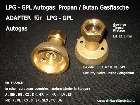

Tämmösillä muualla täytetään. Kaikki asemat eivät salli itsetäyttöä, mutta fransut, sakut, engelsmannit jne, ovat hiffanneet automaatit, eikä kukaan tule utelemaan onko sulla siellä kotelossa sallittu tankkipullo, vai täyttöadapteri.
Näissä on takaiskuventtiilisu ojaus, ja tarkat käyttöohjeet tulevat mukana. Tärkeintähän on täyttää tyhjään 11kg kaasupulloon autokaasua (LPG / GPL) ja ennenkaikkea vain 80% tilavuudesta = n. 22 litraa. Pulloa ei saa ottaa ulos kaapista, muuten joku voipi pahastua ...
Muutaman kympin helpotus ikuiseen kaasuongelmaan.

Ahdasmielisyyttä, tai, mutta nuo tavallisten pullojen täyttö automaatista tulisi ehdotomasti kieltää kaikissa EU:n maissa (pääosin jo kiellettykin).
Ylitäytön riski on aivan liian suuri. Ainoastaan ylitäytön estolla varustetut tankkipullot/säiliöt ainoiksi
hyväksytyiksi.
Tuossa yo. myyjän teksti on vähän liian ruusuista?

Realistista se on.
Näitä myydään kymmeniätuhansia kappaleita ebay:ssa ja useimmiten ilman turvaventtiiliä. Tankkipulloja toki on mullakin tarjolla, mutta kovin harvalla on varaa maksaa edes 6kg:n halvimmasta "laillisesta" tankkipullosta 150,00 euroa - liian kallista, on turva- ja hintatietoisen karavaanarin kommentti.
Sädekehää kantavat ostakoot joka maassa sen maan pullon, mikä taas on liki mahdoton täyttää/vaihtaa täyteen muualla kuin ostomaassa.
Ei muuta kuin kaatopaikalle (jätemaksua vastaan) ja seuraavasta maasta taas uusi.
Hurskastelijoille vielä tiedoksi, että todennäköisemmin kuolee meteorin iskuun päähänsä, tai kaatumalla sängystä noustessaan, kuin kaasuntäytön aiheuttamiin vammoihin. Sukkuloitakin on pudonnut useammin kuin ylitäytystä johtuneita kaasuvahinkoja sattunut.
Eikun kyselemään mistähän sais pullon täyteen ...
