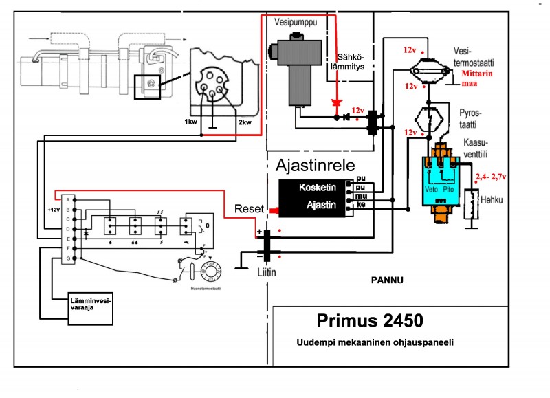

Sähkölämmityksen 1kw ohjauksesta vedät johdon pannulle ja kytket ruuviliitinrimaan jossa on kaksi diodia, jos rimaa ei jo ole. Millainen patruuna on käytössä?

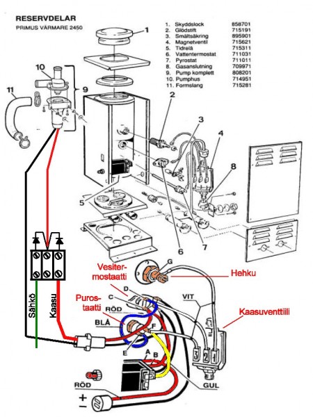

230v kiertovesipumppu on mallia BW150. Aloin tuota sähkövastuksen ohjauksen johtoa innoissani vetämään pannulle mutta en löytänyt ruuviliitinrimaa diodeilla, ymmärsinkö nyt oikein että diodit pitää itse lisätä? jos, niin mistä ja minkälaiset diodien kuuluu olla?
Irroitin myös tuon 230v kiertovesipumpun kondensaattorin, mistäs siihen saisi uuden tilattua?
Vs: Primus 2450
« Vastaus #8 : 13.10.2016 kello on 18:50 »
Nimimerkki "Viemäs" myy konkkia ja jos hänellä on loppu niin sitten saat minulta. Diodi on normaali biidiodi esim. 1N4001- 1N4007. Pannun pumpun liittimestä + johto poikki ja ruuviliitinrimaan kuvan mukaan.

Nyt toimii pumppu sähkölläkin, kävin tänään K-s elektroniikasta hakemassa kondensaattoreita ja diodeja. Kiitos avusta, täällä on kyllä avuliasta porukkaa, Yv:lläkin tarjottiin apua!
