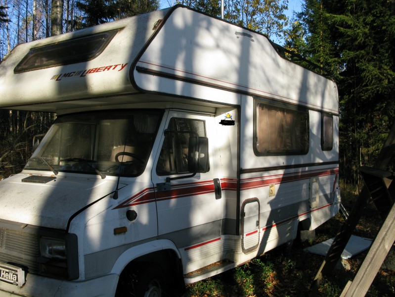

Tuollain Lord Liberty (omistajan mukaan -89) ollu rannalla kymmenkunta vuotta. Mitä mieltä kannattako hakea pois vai siunataanko sinne. Taka-akseli näyttäis jäävän rannalle mikäli aikomus hinata pois.
Autossa pensakone ja kytkin luistaa. Saattaa löytyä muutakin laitettavaa ennen katsastusta Runko ikäisekseen hyvässä kunnossa. Eturipustuksia ei päässy katsomaan kun auto painunut maahan.

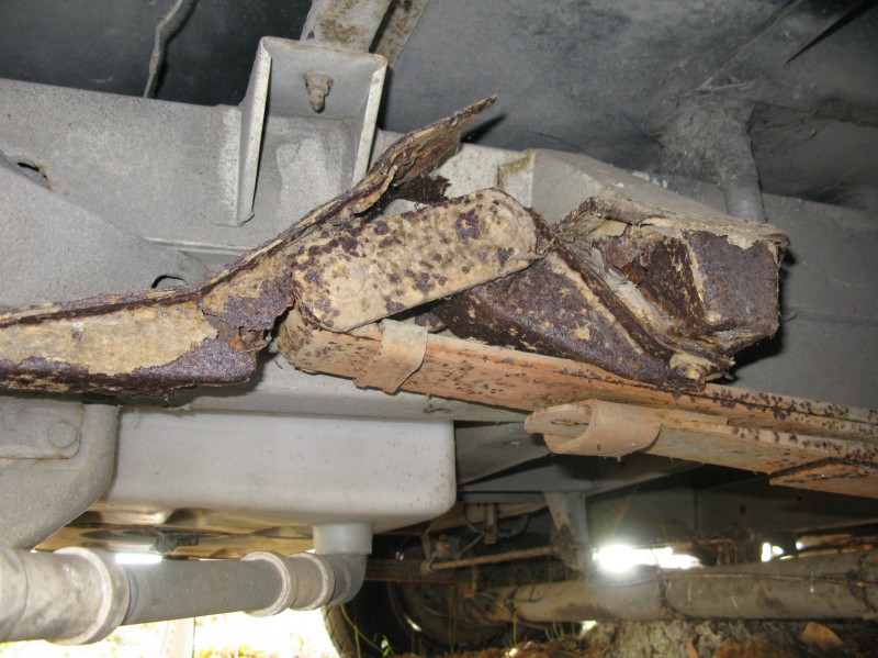

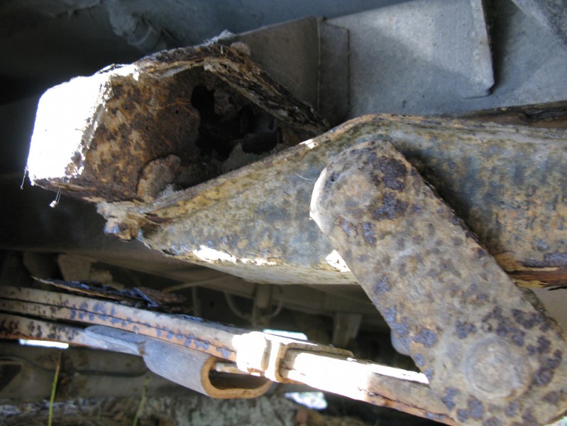

Oikeanpuoleinen lehtipakanpää
Vasemmanpuoleinen vielä ryhdissään.
Mutta runkokorvake maantiesuolaa ja rautahilettä. Jouset hiukan väärään suuntaan kaareutuvat.
Auto muuten koriltaan suht' siistissä kunnossa, helmamuovit hiukan repsottavat.

Kai siitä vielä auton saa. Noiden korvakkeiden korjaaminen on vain raakaa työtä.

Ducaton takajouset ovat suunniteltu "väärinpäin" toimiviksi.

Mielenkiintoista että nuo kantavan osan vauriot on noin keskittyneet
jousenkiinnikkeisii n. Sen mitä kuvassa näkyy runkoa niin vaikuttaa
ihmeellisenkin hyvältä. Samoin ohjaamon peltiosat, ainakin ilman
lähikuvia...? Olisiko kysymys siitä ettei tuo ole nähnyt (uutta)
tiesuolaa kymmeneen vuoteen.
@Honkte: "Auto muuten koriltaan suht' siistissä kunnossa, helmamuovit
          hiukan repsottavat."
- Tarkoittaako tämä sitä että sisällä ei näy merkkejä vesivuodosta?
  Jos niin, tuo voisi olla tarkemman tutkimisen arvoinen

@tsahkali: "Noiden korvakkeiden korjaaminen on vain raakaa työtä."
- Näytti äkikseltään olevan vauriot irto(=ruuvattavissa) osissa. Silloin
 voisi ottaa pöydälle korjattaviksi ja pahin raakuus lievittyisi.

Itselläni on juuri samanlainen Lmc -566 auto ja bensakoneella  .Auton aihiosta  ei ole järkevää ja myöskään kannattavaa kauheesti maksaa tällä hetkellä tossa kunnossa ja noilla vaurioilla. Auton aihiossa on niin paljon raakaa työtä että täytyy pystyä itse tekemään todella paljon, ulkopuolisella tietäminen tulee todella arvokkaaksi. Kannattaa rauhassa miettiä onko valmis tohon projektiin lähteä tekemään. Sillä jos lähtee tekemään se kannattaa tehdä mielestäni kunnolla ja siististi ehdottomasti myöskin loppuun  saakka. Sillä toi ei oo mikää kotirouvien päiväunet ole työmäärältään työn vaikeudettaan . Auton poisvienti siirto kannattaa suorittaa ehdottomasti turvallisuussyistä autotrailerilla .Auton korin vuotokohdat kannattaa ensimmäisenä selvittää ja pois sulkea saneeraamalla ,lisää vaurioiden välttämiseksi ja ehdottomasti kuitenkin pakko tehdä . Noi auton kantavat tukipalkit pystyy täysin saneeraamaan uusilla osilla. :)
