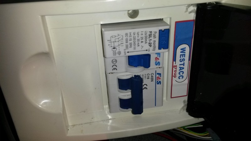

Onkos kukaan löytänyt 16A vikavirtasuojaa joka sopii matkailuauto/vaunu käyttöön. Multa kärysi piuha sellaisen kupeesta enkä uskalla sitä enää takaisin laitaa.
Tuossa alla kuva suojan kytkennästä mikä sai siipeensä.

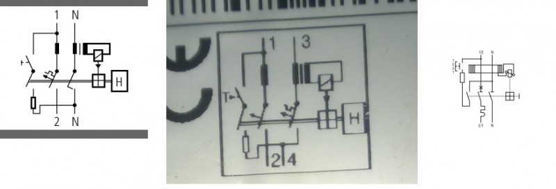

Viisaammat kertokoot mikä ero noilla kolmella eri valmistajan vvsk:lla on?
Vs: Vikavirtasuoja 16A
« Vastaus #7 : 7.10.2016 kello on 08:42 »
Jos tuo oik. puoleisen kytkis pitää paikkansa, siinä ei ole sulakesuojausta, ei ole varoke, vaan pelkkä vikavirtakatkaisija ylivirtasuojalla (1:2 kosketin, vahvistettu erotustoiminta). Tämä siis tarvitsee vielä 2 napaisen varokkeen (johdonsuoja-autom.) tai 2 erillistä varoketta kaverikseen - toisin kuin nuo 2 muuta yhdistelmäsuojaa.
Vas. puoleisessa sis.toteutus hieman eri, 1:2 kosketin varokkeella ja yliv.suojalla, N:N pelkkä juontokosketin (kärki avautuu hieman myöhemmin). Toki mekaaninen laukaisu yhteistä sis. linkillä.. Ilmeisesti 2 modulipaikkaa vievä
Keskimmäinen; 1:2 varokekosketin, 3:4 kuten ed+ylivirtasuoja (lämpösuoja). Ilmeisesti 3 modulipaikkaa vievä.

Kuten tuossa omassanikin, vikuri on 2-karvainen ja 2-napainen aut.sulake sitten vielä erikseen Thumb

Kyllä minä taidan muuttaa kytkennän niin että laitan vvks:n erikseen ja varokkeet ominaan. On nimittäin aikas vaikia löytää yhdistettyä vvks/varoketta...tai ainakaan minä en ole vielä löytänyt...eiku löysin mutta maksaa 55-330€...
Mitä sanotte tähän. Ahlsell myy ko. tuotetta Vikavirta-Johdonsuoja Yhde -nimellä ja GE:n sivut antaa vieressä olevan kytkennän. Onko oikein?

Speksit ei kerro sen olevan vikavirtajohdonsuojakatkaisija vaan vikavirtasuojakytki n - siitä siis puuttuu oikosulkusuojat(2nap).
Minusta väärässä ryhmässä http://www.sahkonumerot.fi/3231682/?uuid=101-8d22a944-62a5-4e0e-98c7-429d507a1187
..jos tuohon päädyt, niin autom.sulakkeet(johdosuojat) kaveriksi..
