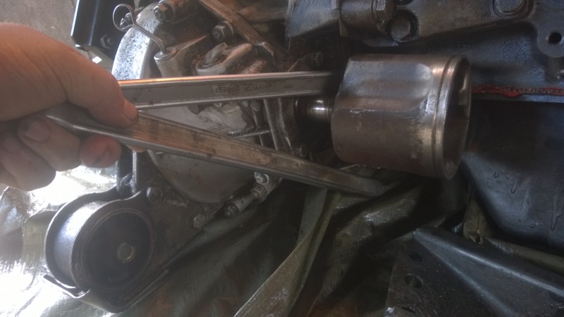

Kuskin puolen vetari lähti irti tasauspyörästöstä että muljahti vain .
Mutta se vänkärin puoleinen ???
Ei ole kuin se kuppi enää kiinni tasauspyörästössä mutta ei lähde niinsanotusti millään irti .
Olen hakannut ,kiilannut ,nitkuttanut ja vielä pyytänyt nätistikkin työntämällä sisäänpäin ja ulos päin .
Ei jumankekka ,multa loppu konstit jo,en saa sitä pois .

Kyllä minäkin eilen nitkuttelin ja natkuttelin ja kiilasinkin .
Mutta rengasraudoilla napakasti edestakaisin ja pyöräytinkö 4,5 kertaa nni jovain se muljahti ja oli nihkeä ,mutta hakkaamati.
Huomasinpa jotta toinen puoli läks helposti ja siellä ol öljyä tai vaseliinia .
Tämä tiukka puoli oli kun beduiinin sandaali ,kuiva ja ruosteinen  ^-^
