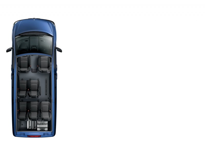

    Tuossa vielä valmistajan pohjakuva eli tuollaista autoa on saanut linjaltakin tälläisellä istumaratkaisulla. Sitten muuten normaaliköytössä niin liukuoven kohdalta 2 paikkainen penkki varastoon ja tuolta takaa sen tilalle 3 paikkainen käyttöön jolloin jää taas tavaratilaa enempi
