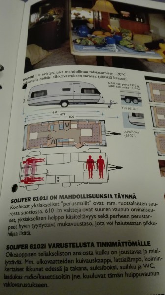

« Vastaus #17 : 16.09.2016 kello on 07:45 »
Vaununaapurini oli ikänsä töissä Soliferilla. Ja hänen(kin) mielestä asia on juuri kuten kerroin. Sanoppa sinä sitten miksi samanpituisessa 6101 ja 6102 vaunussa erona on akselimäärä.
Katsele vapaa-aikanasi vaikka tätä. http://www.nocc.no/nyheter/Documents/Solifer%201992%20brosjyre.pdf
Piti tarkistaa oikein asia.. En kyllä tiedä minkä takia on, mutta soliferin ja Suomalaisuuden ideologialla ajateltuna pitää olla sitä jotakin..
  • Vs: Solifer 6101i Nordica, aloitteleva caravaanari kyselee.
    « Vastaus #18 : 16.09.2016 kello on 09:02 »
    Onko 690 finlandiassa sitten 9 akselia ;D Kyllä se tässä keskustelun aiheessa olevassa vaunussa menee juuri niin että 610 on koripituus ja se 1 tai 2 sielä perässä kertoo akselien määrän.

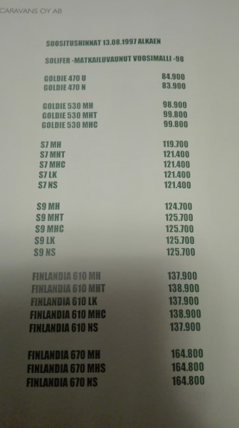

    « Vastaus #20 : 16.09.2016 kello on 16:49 »
    Kyllä K.E.V on asian ytimessä.
    Lisäksi toi 6101i on "karvalakki" malli mihin saa lisää varusteita ja 6102i on valmiiksi tasokkaasti varusteltu.
    Piti lueskellu tänään aikani kuluksi  ;D
    Harmi kun puuttuu 94-97 esitteet.
    Tässä 98 tarjolla olleet mallit

    « Vastaus #22 : 16.09.2016 kello on 17:26 »
    Lukasin "humoristin" esitteestä 6102i kohdalla "oikea oppinen teliakselisto" ??
    Onko oikeesti teli vai perinteiset 2 akselia ??
    « Vastaus #23 : 16.09.2016 kello on 18:06 »
    Perinteisti kaksi akselia,teli nousee tai on läpivetävä,ja onhan niitä kolme akselisia joista nousee jotkut pyörät,ja kääntyy.

    « Vastaus #24 : 16.09.2016 kello on 18:18 »
    On teli. Pohjoismaalaisissa on noita.
    « Vastaus #25 : 16.09.2016 kello on 18:26 »
    Teli,mutta ei nouseva,ja kääntyvät etupyörät.

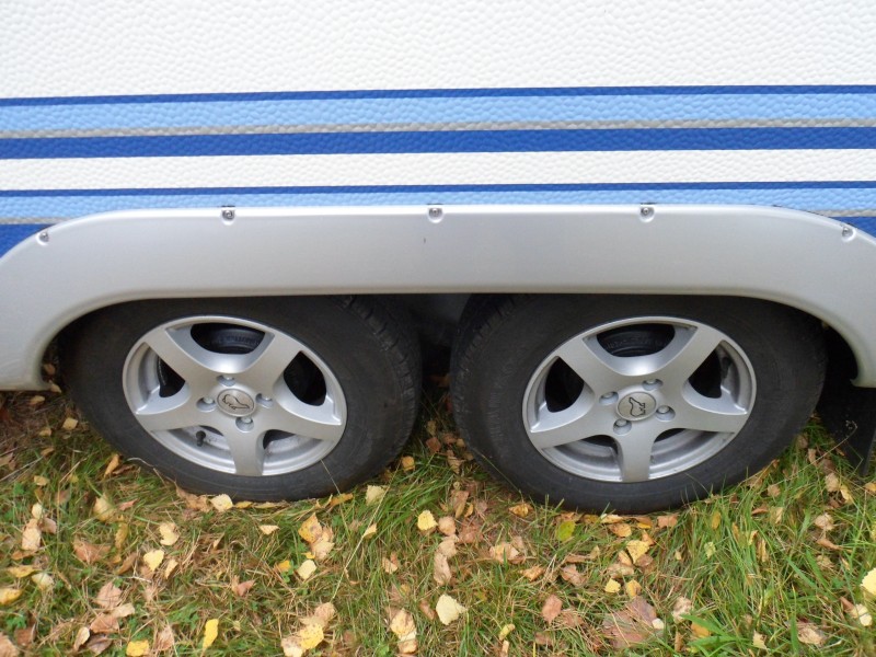

    « Vastaus #27 : 16.09.2016 kello on 21:54 »
    Teli käsitteenä on aika laaja eikä juuri kerro teknisestä toteutuksesta. Onhan junan vaunuissakin eräänlainen teli.
    Löytyy myös trippelitelejä, keinutelejä, ohjaavia telejä vetäviä telejä jne
    Tuossa mainoslauseessa viitataan varmaankin akselien käyttäytymiseen, eli kun akselit ovat "vinolla" yhdystangolla toisiinsa kytketty. ts. kun toinen nousee se painaa toista alas.
    Tossa kuvassa muuten näyttää siltä että toinen pyöristä on muuttunut ohjaavaksi. Lienee uusimpien Polarien lisävaruste. Tai sitte kamera vääristää (kalansilmäkakkulat?)  ;)

    « Vastaus #28 : 17.09.2016 kello on 08:09 »
    Siinähän se tärkeä ero tulikin, kiitos. Kun teliakselilla ajaa vaikka hidastetöyssystä yli paino jakaantuu molemmille akseleille. Tai jos veturin koukku on liian korkealla tai matalalla niin kaksiakselinen hobbydetskulmc kulkee käytännössä yhdenakselin varassa. Tämähänn rasittaa renkaita ja noissa kaksiakselisissa niitä on mennyt. Hajottaen vaunun rakenteita tapahtuessaan. Esim minulle ja Weicolle näin lähimmistä. Minulla oli Astro tuolla rakenteella aikoinaan.
