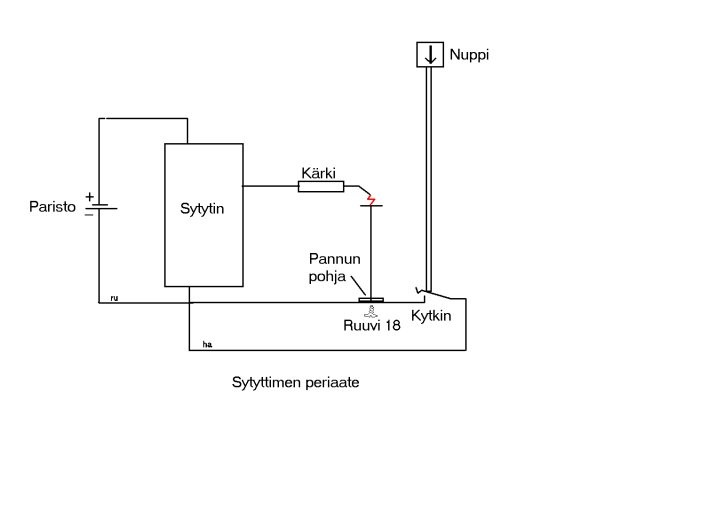

Tuo sytyttimen sammumattomuus liekin sytyttyä on edelleen mysteeri. Isompi mysteeri itselleni on sen toimitaperiaate. Kuuluisiko mikrokytkimille menevisäsä piuhoissa olla jokin erillinen "katkaisija" kun tässä tapauksessa ne kaksi piuhaa menevät suoraan sytytinyksiköltä mikrokytkimelle. Kolmas piuhahan menee sytyttimelle, tuskin se samalla haistelee liekin lämpöä???

Auttaisiko tämä kuva asiaa. Ionisoiva kytkentä, ei haistele lämpöä.
Vs: Trumatic 3002 lämmitysliekki palaa pätkien
« Vastaus #4 : 30.08.2016 kello on 09:05 »
Aloittelevalla harrastajalla tuntuu olevan samanmoista ongelmaa. Kun sytyttää lämmittimen, niin tuppaa jäädä naksuttamaan.
Naksuu kun lämmittää, mutta loppuu kun lämmittimen sammuttaa. Tuosta kuvasta en ymmärrä mitään, olisiko sanallista
kerrontaa mikä vialla? Tai mikä pitäisi uusia? Thumb
Kipinäkärjen liitin hapettunut poksin puolelta, tasavirtapiiri ei toimi. Muokkasin vahingossa tekstiäsi, kun piti lainata. :-X

Suihkuta liittimeen jotain rasvaa ja anna vaikuttaa pari minuuttia, jonka jälkeen vedät liittimen irti ja työnnät takaisin. Vika voi olla myös palopesän alla olevan ruuvin maadoituksessa. Yksi johto on ruuvin alla ja maadoittaa kärjen. En muista ruuvin numeroa.

Tuo sytkä ei nyt korjaantunut mihinkään. Eli nakuttaa kokoajan. Tuota ruuvia vähän ihmettelen? Omassani ei sellaista ole (ainakaan tallella) ja eipäole piuhaakaan mitä sellaiseen laittaa. Poksilta menee vain piuha mikrokytkimelle ja tulee takaisin. Piuhat eivät kuitenkaan ole alkuperäisiä vaan välille on laitettu uudet... Eli Pitäisikö takaisin päin tulevasta piuhasta olla yhteys runkoon?

Se sytytyksen päälle jäämis ongelmakin tuli ratkastua lisäämällä mikrokytkimelle menevästä piuhasta haara runkoon. Nyt sytys sammuu liekin syttyessä ja alkaa nakuttaan uudestaan, kun liekin sammuttaa kaasuhanasta.

Sinulla on akselin päässä olevassa kytkimessä maadoitusliuska poikki kun kerran jouduit lisämaan tekemään.
