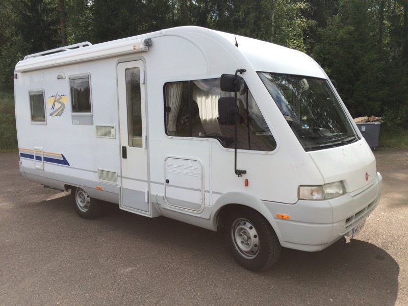

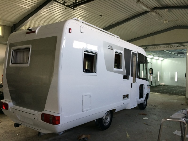

Lähtötilanne :D aika ok
 Ihan perus "pikku" kosteutta esim, rappusessa
laitoin eristetyn tilalle =)

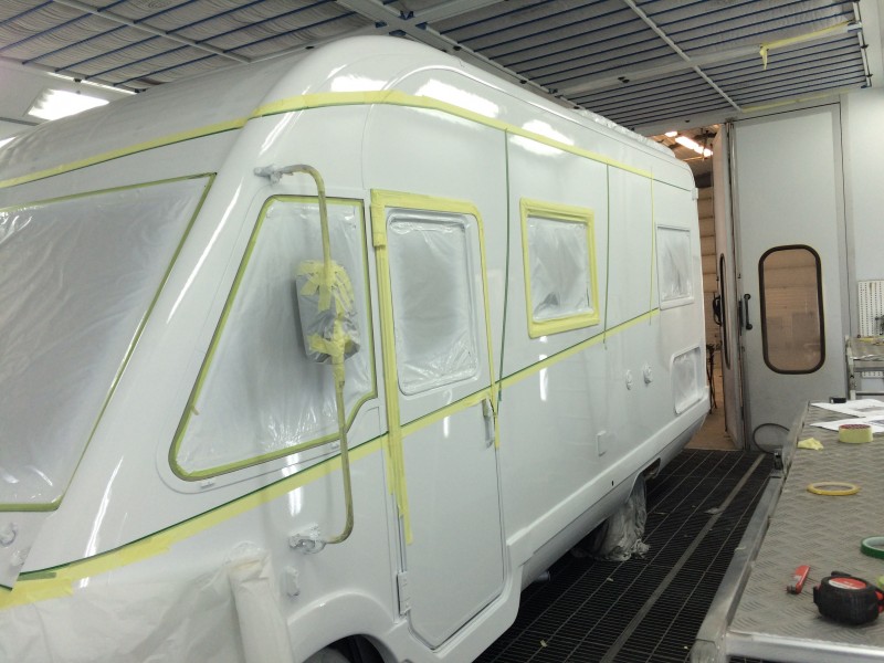

Pintaakin piti ehostaa...
Uusi perus valkoinen
Hetki meni miettiessä kuvioita ;)
Siitä se sitten lähti....

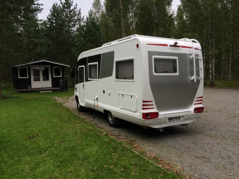

Perään hieman ilmettä lisää heijastin teipeillä Thumb
ja valmiina.....

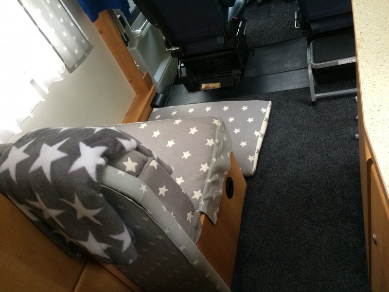

Emäntä teki sisustaa minun raapiessa kuorta ..
sisusta ennen ..
Unohtu tietysti ne kunnon ennen kuvat :(
kai noista nyt ajatuksen saa, alkuperäistä oli ja hieman kulumaa jo.
Sitten ne päivitetyt...

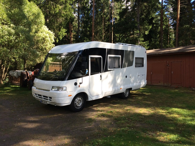

Vanteet tai pöllärit se vielä vaatii sekä pöytä pitää fixsata meille sopivaksi se kuuden hengen on kahdelle vaan liian iso...
Että sellainen kolmen viikon pikku päivitys.. paljon tietysti muutakin korjattiin samalla mut niistä sen enempää... matka jatkuu.  ;D

vanteet ehdottomasti. esim https://www.vannetukku.fi/images/Barzetta_trasportare_titanium_1.jpg

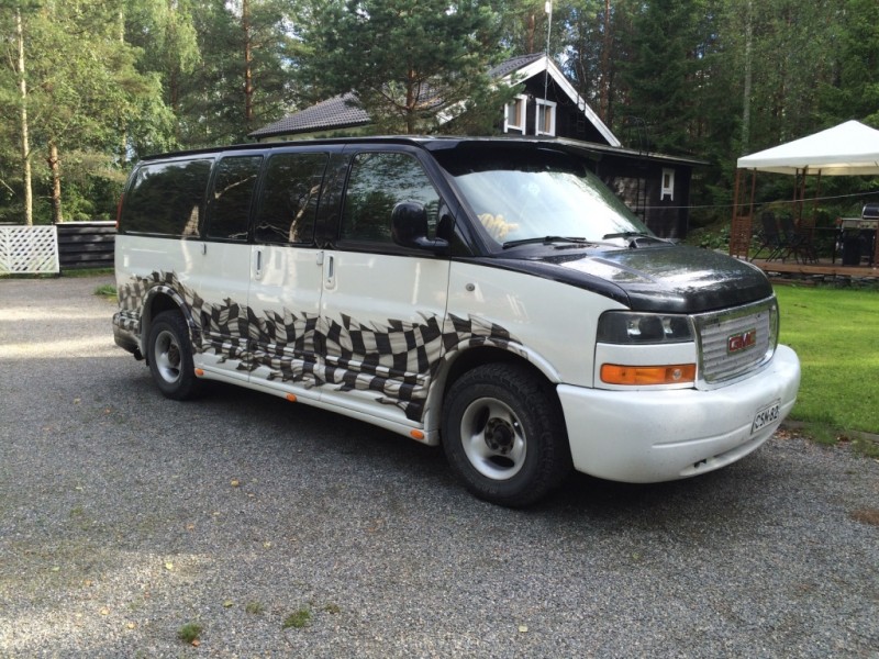

Kiitos kiitos :) Juuri sellainen hillitty oli tarkoituskin tehdä. Viimeksi kun tehtiin retki vani niin meni hieman hulluttelun puolelle..
Oli tuo kyllä muuten oiva peli mut ei keittiöö eikä vessaa..
Juuri tuollaisia olen ketsellutkin :)
Vs: Burstner päivittelyä
« Vastaus #7 : 21.08.2016 kello on 20:48 »
huonosti löytyy ducatoon vanteita, jos haluaa jotain erikoista joutuu kikkailee vähäsen. on muuten komea vani.

    « Vastaus #9 : 22.08.2016 kello on 15:58 »
    Mitä maalia muuten käytit tuon Burstnerin maalaukseen?Meinaan kun ihan yli maalasit valkosella kuvan perusteella.
    Siinä kun on tuota alumiinia ja muovia sekasin. Laitotko jotain primeriä pohjiksi vai teitkö vain kevyen hionnan?
    Jep alumiinia, muovia ja lasikuitua...
    Nykyaikaisilla Dupont NS2600 sarjan non-sanding primer tuotteella voi pohjustaa kaikki materiaalit.
    Valkoiseen käytin Dupont Imron Fleet line suorakiiltomaalia.

    « Vastaus #12 : 22.08.2016 kello on 21:08 »
    Thumb Aika piristys..
    Se taitaa olla tuo mustavalko kaikkinen sävyineen mielitty  :D
    Samaa tarttuvuutta pohdin myös (onhan siihen aineet) - tai oikeastaan enempi muovin ja alupinnan saumaa. Ne kait pitäis aukaista maalista tuoreeltaa, tai talvi avaa niiden ylimaalauksen omalla tavallaan..

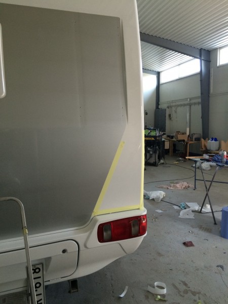

    Muovin(helma levikkeet) ja alumiinisen kyljen saumoihin laitoin siihen tarkoitettua saumakittiä se ei talvesta häiriinny ;)  Muualla on listat ja niiden kittaus tehty vasta maalauksen jälkeen..  samoin ikkunoiden ja muiden luukkujen reunojen. Vanhat kitit poistin ennen maalausta.
    Varmasti tulisi ongelmia jos maalia vetäisi tuon "vankkuri"..kitin yli.
