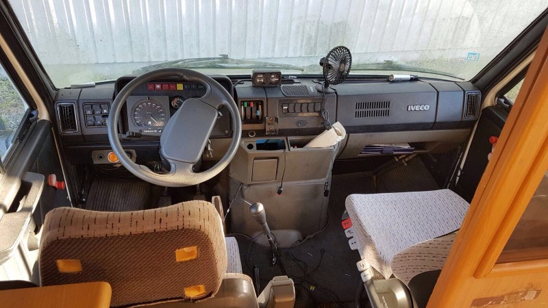

Tossa ohjaamo kuva

Ohjaamo näyttää -80 lukulaiselta.
Joo. On tehty iso muutos tuossa korin ulkonäössä samalla kun tekniikka vaihtunut Thumb
On varmaan ollut sopiva elinluovuttaja kaikilta osilta ;D

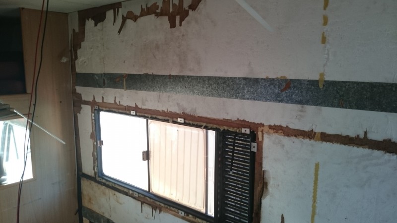

Kumpaas suosittelette seinille,  vaneria vai kovalevyä?  Mites onko tukipuilla väliä vai käykö minkälainen puu tahansa

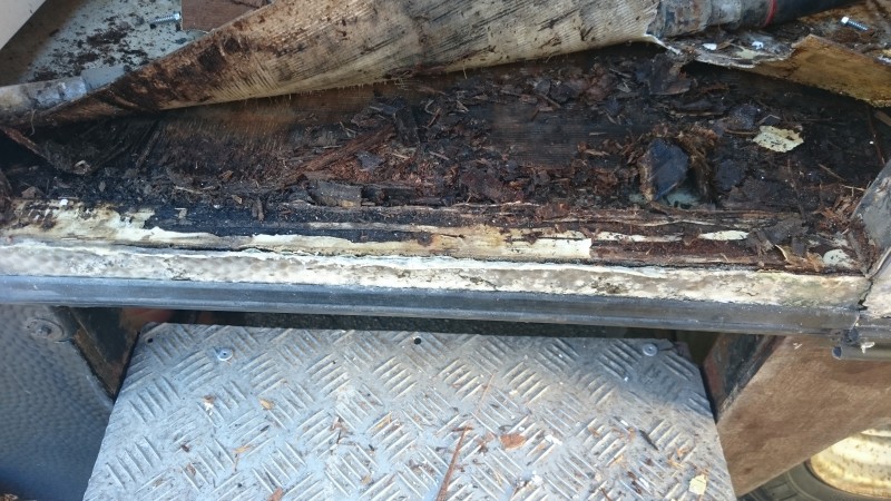

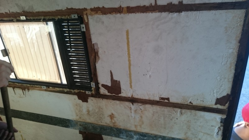

 Nyt olisi seinästä saatu vähä lisää vanhaa pois, märkää siellä täällä.  Mitä ainetta lämmitys putkissa kulkee?  Ja sattuuko joku tietää saako tota ulkoseinää ostettua jostain ja minkä hintasta

Vaneria, koivuvaneri 4mm varmaan edullisin. On se lujempaa kuin kovalevy eikä pehmene kostuessaan niin paljon. Poppelivaneri on vissiin 3mm tms ja kovaa ja lujaa, mutta hintaki on heti eri sfääreissä. Minä käytin runkopuissa kuivaa mäntyä jonka huonekaluseppä sirkkelöi sopiviksi soiroiksi. Penosil uretaaniliimavaahto a muutama pullo ens alkuun ja pistooli siihen niin pääsee alkuun.
Netticaravaanissa tai nettivaraosassa oli myynnissä tuota pintapeltiä. Toki kuulavasaroitua löytyy ihan metallitavaraa myyvistä liikkeistäki.

Laitatteko nuo runkopuut kans seinää kiinni tuolla uretaaniliimalla

Kaikki kiinni kaikkiin, eli joka väliin liimaa.
