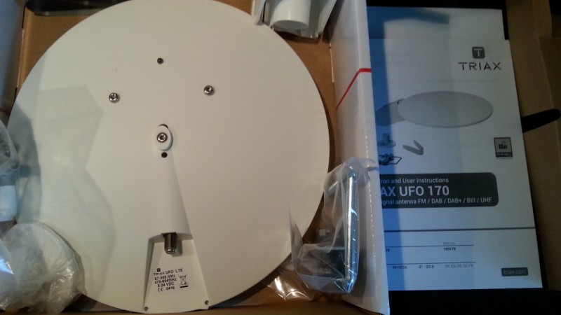

Näköjään vielä on vähemmän puhetta uudenkarheasta ufoantennin painoksesta.
Kertoilen kokemuksia wanhan ufon ja uuden välillä, kunhan saan parissa puskassa testattua...
Edellinen ufo pelasi taajamissa ja kylien lähettyvillä todella hyvin, mutta syrjemmissä tuli näkyvyyden kanssa ongelmia. Paljon eri foorumeita lukeneena päättelin, että nämä johtuivat lienee lte-suodattimen puutteesta. Tämä epäilys vahvistui, kun muilla tuntui näkyvyys olevan parempi. Näillä muilla oli melkeinpä 99%:sti aina ledin merkkivalokin erivärinen,kuin punainen (vihreä/ keltainen).
Antenninjohdot ovat hyvässä kunnossa, mutta uusin ne silti ja laitan f-liittimien päälle kutistesukat, niin saa liitoksesta paremmin vedonkestävän ja kosteudenkestävän.
Linjavahvistimena jatkaa työtään Triax ifp-529.
Aiempi antenni oli alkuperäisellä muovijalalla auton katossa kiinni. Uuden antennin alle tein haponkestävästä putkesta/ pellistä 10cm korkean jalan, ettei mahdollinen lumi häiritse talvikäyttöä ajatellen ja muutenkin antenni on ylin osa autoa. Nostettavaa antenninjalkaa en ala asentamaan, kun wanhakin antenni pelasi riittävän hyvin ilman sitä.
Wanha ufo (punaisella ledillä) ja taajuusalueet 87-862mhz:
Uusi ufo (keltaisella ledillä) ja taajuusalueet 87-300mhz/ 470-694mhz:
