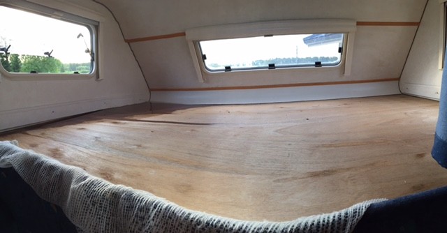

Heinäkuun alussa tuli hankittua 2002 LMC ja tiedossa oli, että alkovin etuosassa on mitattu 25% kosteutta Toukokuussa. Epäiltiin etuikkunaa ja se olikin pari ensimmäistä viikkoa teipattuna, enkä huomannut että olisi sisään vuotanut. Sitten auto seisoi pihassa kolmisen viikkoa ilman teippejä ja eilen otin ikkunan irti ja vaihdoin tiivistemassan (bosticin butyyli). Kun ikkuna oli takaisin paikoillaan, huomasin kosteutta vasemmassa etunurkassa. Patjat pois ja kappas - sängyn alla olevien pinnojen koolaukset märät ja homeessa... Pinnaosiot irti ja vettähän on pari senttiä vasemmassa etunurkassa (katso kuvat 1 ja 2).

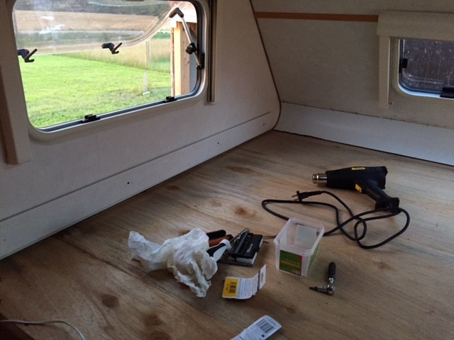

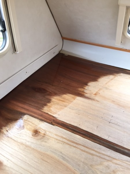

Ensiavuksi kuivasin kaiken minkä pystyin sen enempää irrottamatta rakenteita (kuva 3)

Miten tästä eteenpäin? Onko rakenteet purettava? Voiko selvitä "kuivatuksella"? Jos voi, niin miten suorittaa tehokkaasti?

Mikäli sisäpinta on edes jotenkin hengittävää, esimerkiksi puupanelia niin vuodon tukkimisen jälkeen kuivauksen voi yleensä suorittaa ilman rakenteiden purkua.
Mikäli sisäpinta on muovia tapetti tai verhoilulevymuodoss a, niin hengittämätön pinta pitää poistaa.
Hyvänä ja halpana kuivaajana käy esimerkiksi valovirtakäyttöinen mahdollisimman tehokas ( n.2000 - 3600 W sulakkeista riippuen) työmaapuhallinlämmi tin tai auton sisälämmitin.
Ei maksa sekatavaratalossa montaa kymppiä ja parista vuorokaudesta pariin viikkoon kosteata kohdetta lämmitettyään lienee rakenne melkoisen kuiva.
PS Lämmitintä ei liian lähelle rakenteita!

 :-[ auts. Toi on jo märkä, ei enää kostea..
Välttämättä seinävaneriin ei ole vesi mennyt (3 vkossa) - riippuu tapetista.. mutta tuo alkovin pohjavaneri (tai mitä on..) kannattais varmaan avata, ja uusia tarvittaessa. Näkisi siis eristeiden ja runkojen sekä seinien piilo-osien tilanteen. Mittaus suoraan rakenteista kun märän vanerin läpi mitää mitattua saa..

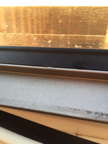

Asia edennyt sen verran, että vuotokohta tuntuisi olevan tuo ikkunaruudun ja kehyksen välinen tiiviste. Silmään tiiviste näyttää ehjältä, mutta tiivisteen alka tulee sateella vedet sisään.
Vesi tulee tiivisteen alta aina siitä kohtaa mihin auto on kallellaan, eli yksittäistä vuotokohtaa ei ole löytynyt.
Pystyykö tuollaista tiivistettä "elvyttämään" kuntoon tai korjaamaan esim Captain Tolley'sillä (tai vastaavalla) vai onko hankittava uusi?
Jos uusi, niin mistä kannattaa kysellä ja onko vaihtohomma ihan "vanha irti -> uusi tilalle" vai vaatiiko erikoistyökaluja tms?

Avaa ikkuna "ammolleen" ja ota siitä tiivisteestä profiilikuva. Samalla saattaa paljastua ne veden kulkureitit..
Voihan olla, että yläreuna kerää ne vedet ja sivu/pysty osuus laskee ne sisään.. Joissain tiivisteissä (U-profiili+palko) on meltoa metallia sisärakenne. Ajanoloon tuo metalli ruostuu, ja menettää tarkoituksensa (voiman puristaa tiiviiksi). U-osuus rupeaa sisäkurvista vuotamaan..
Lisäkuva kertois paljon.

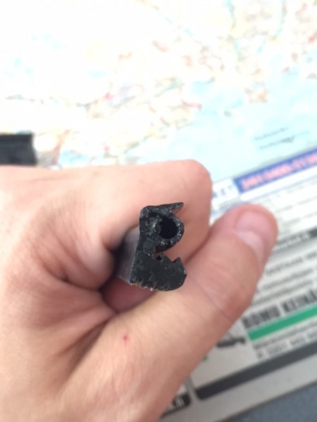

Otin eilen koko tiivisteen irti, putsasin saippuavedellä ja annoin kuivua. Suihkin vielä silikonispraylla ja laitoin paikalleen.
Kummallista oli se, että paikalleenlaitossa huomasin tiivisteen olevan n. 5cm liian pitkä ja jouduin leikkaamaan siitä sen verran pois. Liimasin päät yhteen pikaliimalla ja ruutu takaisin paikoilleen.
Viime yönä tuli vettä oikein kunnolla eikä ainakaan aamulla ollut tippaakaan tullut sisään asti.
Tiivisteen irrottaminen oli kuitenkin niin helppo homma, että ajattelin vaihtaa sen jossain kohtaa kokonaan jos löydän uutta samanlaista tiivistettä. Alla kuva profiilista (otan tarvittaessa paremman siitä katkaistusta 5cm pätkästä).

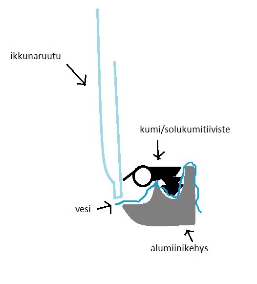

Tuleehan sitä näköjään yhä... Näyttäisi tulevan siitä kohtaa mistä liimasin pikaliimalla tiivisteen päät yhteen. Johtunee kai siltä osin tiivisteen kovuudesta kun ei liiman kanssa ole enää riittävän elastinen.
Ei oikein tunnu vastaavaa tiivistettä mistään löytyvän niin kävi jo mielessä jos tuonne kumitiivisteen alle tuikkaisi butyylimassat niin voisi veden tulokin loppua.
Ohessa vielä kuva ongelman laadusta:

« Vastaus #9 : 18.08.2016 kello on 15:50 »
Jos se vesi uittaa sieltä alumiinikehyksen ja tiivisteen välistä, niin asennusvaiheessa vedät sinne mustaa butyyliä kehyksen tiivisteuraan ennenkuin painat sen tiivisteen siihen. Butyyliä saa esim nauhana myös.
Jos taas tulee siittä ikkunan lasipinnan (huulen)ja tiivisteen välistä niin, irrotat sen ruudun ja  siihen ikkunan kosketuspintaan vetää ohuen ohuelti läpinäkyvää ( n. 2 mm.paksu 3-4mm leveä) elastiseksi kuivuvaa tiivistemassaa, (ikkuna tai akvaariotiivistysma ssa )  ja kun silotettu massa on kuivunut kunnolla tarttumattomaksi, niin sitten paikalleen.Suojaa muu lasi esim. maalarinteipillä ja paperilla hyvin , ettei tule jälkiä.
Eli tavallaan teet siihen lasin reunaan tiivisteen mikä sulkee ne mustan tiivisteen kulumisesta tulleet vuotopaikat. Se silikoni on joustampaa niin se imeytyy siihen kumitiivisteen pintaa vasten. Tärkeintä on se että se on mahdollisimman tasanen.
Joskus kaverin ooppelin lasinen kattoluukku fixattiin noin ja kesti sen viis vuotta mitä kaverilla auto oli.
Vs: Alkovin lattialla vettä -> korjausneuvoja kaivataan
« Vastaus #10 : 18.08.2016 kello on 16:17 »
Jos se veden reitti on tuon kuvan mukainen, niin helpoimmalla pääse ja siltä osin tiiviiseen lopputulokseen, kun ruuttaa mustaa butyyliä listan uraan..
Nauhabutyyli minusta hankalempi vääntää u-muotoon - ainakin mulle myyty nauha ollut tönkömpää mitä tuubista tullut..
