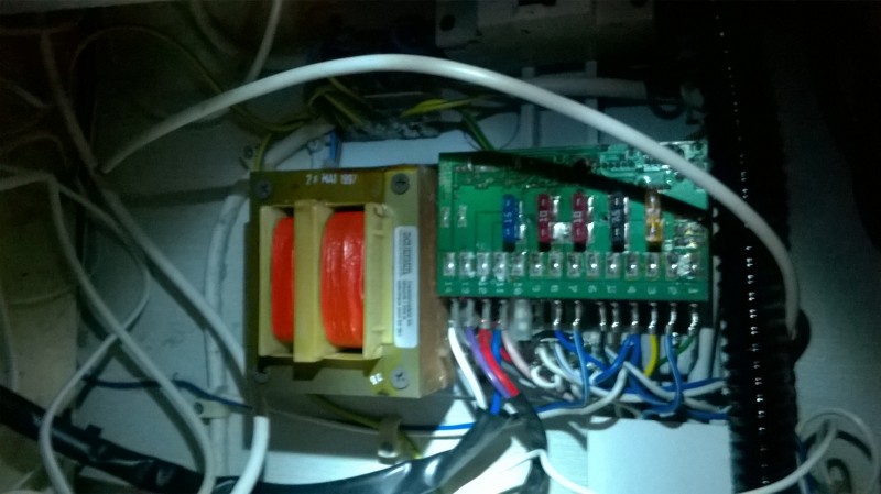

Moi, reissuun pitäs päästä ja uudesta vaunusta en saa pelkällä akulla virtaa primuksen ohjauspaneeliin/telttavaloon/etupöydänvaloon. Eli töpseli seinässä toimii muttei ilman. Oheisessa kuvassa on laturin lähdöt ja siinä pinni 1 on mykkä pelkällä akulla. Jos johto seinässä niin kaikissa pinneissä näkyy 12v. Eihän tuo mikään tunturikytkimeen liittyvä juttu ole? Käyttöohjekirja ja sähkökaavio olis kova sana...

No syyllinen onki näköjään puuttuva ajastin. Eli tunturikytkin on kolmivaiheinen nappula. Se toimii joko tunturikytkin käytössä tai ajastimella. Tuohon ajastinnastaan ei oo kytketty mitään. Siihen tarviis ilmeisesti laittaa jatkuva 12v kun ei ajastinta ole olemassakaan...

Primuksen ohjauspaneelille menee siis käyttöjännite tuon tunturikytkimen kautta. Kytkimessä toinen asento on merkattu töpselin ja lämmityksen merkillä, eli tarkoittaa siis perinteistä tunturikytkin toimintaa. Tämä asento toimi ok kun sähköjohto oli vaunun kyljessä kiinni. Mutta kytkimen toisessa asennossa on kellon kuva. Tähän asentoon kytkimessä ei tullu mitään jännitettä vaan oli jätetty johdon päät roikkumaan. Tuosta kellon kuvasta päättelin että olisko joku ajastin. No homma toimii nyt kun laitoin 12v tähän kytkimen asentoon. Ja telttavalo/etupöydän valo tulee muuten myös tuon primuksen paneelin kautta. Tuo vielä sotki lisää mun järkeilyä.
Voipi olla että vaunu on seissy koko elämänsä sähkötolpassa eikä primusta ole muualla käytetty. Tai sitten kotisähkäri on vieny tuosta välistä jotain.

Näyttää että muutenkin on tehty omia kytkentöjä tässä vaunussa. Tuon edellisen lisäksi toisena juttuna on, että sähkölämmitys käynnistää kummatkin kiertovesipumput (12V ja 230V). Turhaahan toi 12V pumppu pyörii jos ei primusta käytetä ja roikka seinässä. Pitää laittaa tuo primuksen pumpun ohjaus tulemaan primuksen käynnistysnastasta.

Pääset vähemmällä tossa pumppuasiassa kun irroitat vaan lämppärin ohjauspaneelilta johdon nastasta 4. Se on 12v pumpun päällekytkentä sähkölämmityksessä.

Katsot vaan, että se irroitettava johto on vihreä.
