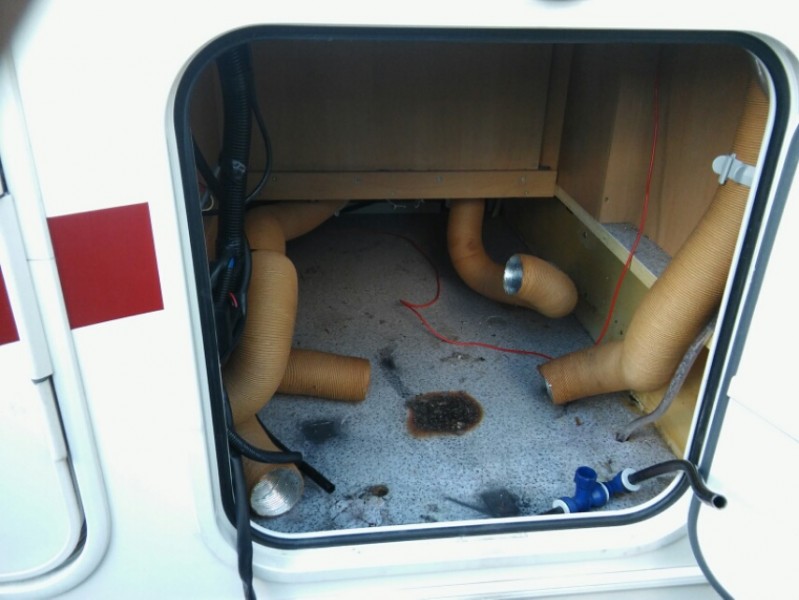

« Vastaus #5 : 8.08.2016 kello on 19:31 »
Tohon kantsiin laittaa lämpösuojalevy, ennen pannun takasin laittamista. Nostaa pannua vähän korkeemmalle jos yläpuolella on varaa.
On muuten hyvä tuommonen ulkopuolinen huoltoluukku. Thumb

« Vastaus #6 : 9.08.2016 kello on 13:29 »
Vaihdoin tuon paskalämppärin tilalle diiseltruman. Nostin 6cm jaloilla ylemmäs. nyt ei enää kaasulopu yöllä!

« Vastaus #7 : 9.08.2016 kello on 14:20 »
Olisi. Mulla ei riitä ymmärrys sihen, notta miten Truma kolostaan kaivetaan jos tarvetta ilmenee. Siellä istuu, jääkaapin alla ja kynnyksen takana, pieni reikä takatallin suuntaan. Ilmeisesti osaava sen sieltä ottaa.
