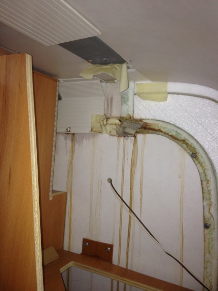

Vaunun kattoa pestessä kävi ilmi, että Heki 2 -kattoikkunan tiivistys vaatii uusimista. Onnistuin irrottamaan ne muoviritilät alapuolelta, ja sain irrotettua sisäkehyksen ruuvitkin tätä kauttai.Mutta sisäkehys ei vielä irtoa. Dethleffissä on sisäkehyksen ympärillä puinen (tai kenties viilu/melamiinipinnoitteinen kuitulevy) somistekehys, eikä sisäkehys mahdu tulemaan puukehyksen alta pois.
Miten pitäisi jatkaa?
http://www.reich-web.nl/documents/handleidingen/seitz/montage-bedienanleit.%20heki%202.pdf
Tämmöisen ohjeen ja räjäytyskuvan löysin Heki 2 luukusta. Tässä ohjeessa ei mainita tuota puista somistekehystä josta homma kanittaa.
Liitteenä kuva, jossa näkyy koko komeus.

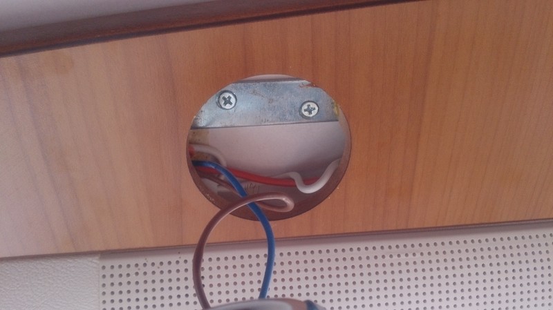

Voi ku muistas miten tuo lähti. Yhden samanlaisen olen irroittanut. Onko kaikki näkyvät ruuvit irroitettu? niitä on myös pienten tulppien alla.

Kiitos, tuo oli havainnollinen kuva!  :)
