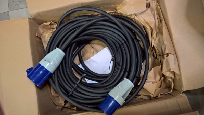

Prkl vaunun syöttökaapeli paukuttaa tolpan vikavirtasuojaa pois. Täytynee katkaista päät ja kaupungissa ostaa 3x2.5 25 metriä tai vähän yli 👲

Vois olla. Otin vanhasta päät talteen, Fluken kanssa rajoitin vian noin metrin osuudelle. Ruskea vs keltavihreä oli ~60kilo ohmia . Riittää vikavirtasuojan laukeamiseen. Sinisessä ei ollut kuin 260 kilo ohmia.

Homma hanskassa. Ostin 30 metriä uutta kaapelia. Päät paikoilleen ja käyttöön  Thumb

Nyt olisi valmis. Illalla paikoilleen
