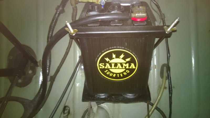

Salama akku ??  :o Eikös Varta ostanu aikanaan 20 vuotta sitten Salaman vai oliko se Excide?En ainakaan merkkinä ole nähny ku viimeks 90-luvulla. Mulla on itellä ollu kaheksankytluvulla autossa tarttiakkuna.
 Oisko jonku mobilistin uudelleen tarroittama esim exciden akusta... Meinaan jos on orkkis salama on, kyllä "salama" jo paennut. Kannattas mitata akkutesterillä tai kyllähän jos on wanha akku, näyttää yleismittarikin yön jälkeen navoista onko ihan dead.Varmaan siinä ei ole korkkeja?
Niin kuin tällainen....

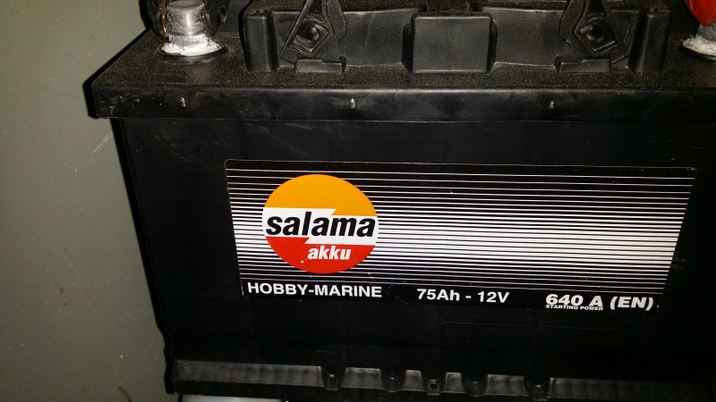

« Vastaus #9 : 18.06.2016 kello on 22:06 »

No jo.. Salamat leiskukoon  :D Eihän toi vanhalta näytäkkää..
Tuossa on sulla kuvassa akun navoissa valakiaa "karstaa".Jos ei ole vaseliinia miten usko, niin vois olla "kidekarstaa"  ja olla syynä, että navat huokasee juuresta lataushuuruja. Huurut kiteytyy siihen liitoskohtaan kun napa tärinästä tai kenkien liiasta kiritämisestä johtuen väljistyy akun kuoreen nähen eikä oo enää tiivis. Tää happohöyryn syntyminen taas viittais siihen että akku purkautuu nopeasti  ja laturi joutus sitä sitten puskemaan virroilla  aina vain reippahammin jotta yrittäs täyteen. Ja sitten taas höyryääpi lissää sieltä raosta. Vaihtasin toisen akun. Ei ole hyväksi huurujen tulo.. Jossei sitten ole löysien kenkien tekemää?
Jos ei pidä virtaa tai lämpenee ladatessa kovasti niin hylkäisin.
Vaikee arvioida silleen kuvasta... ::)  kannattas sun kuitenkin ihan mitata testerillä. Esim tuommosellakin selviää. Korjaamoillakin varmaan on, jos ajaa pihaan ja pyytää että tsekkaa.
