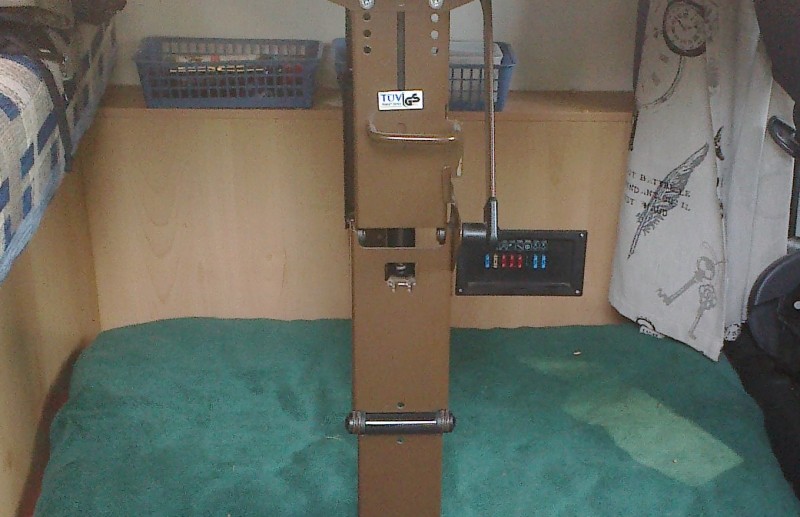

Italiaanossa 230 V:n laturi lataa hitaasti hupiakkua. Lienee ylläpitolaturi. Mutta auton akkua se ei tunnu lataavan usean päivänkään aikana.
Sulla taitaa olla ne129 sulakeboxi ja te43 laturi. Laturi  lataa vain hupiakkua. Tuo on 2 vaiheinen IU-laturi, lataa aluksi maksimi virralla kunnes jännite on noussut 14,4 volttiin ja sitten siirtyy ylläpitoon jossa jännite on 13,8 volttia.
Vs: Akun latautuminen kun auto piuhassa
« Vastaus #14 : 27.06.2016 kello on 08:35 »
Jaha, kiitoksia, niin taitaa olla. En ole erityisen kiinnostunut autoista, vain silloin kun joku ei toimi. En ole katsellut manuaaleja enkä imuroidessa nähnyt tuon sulakepoksin tyyppiä ja laturin sijaintia en edes tiedä. Katselen nuo joskus.
Kuvassa  koiran peti ja sulakepoksi.
