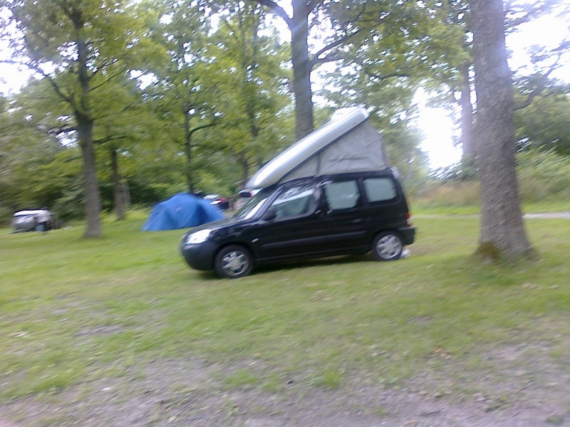

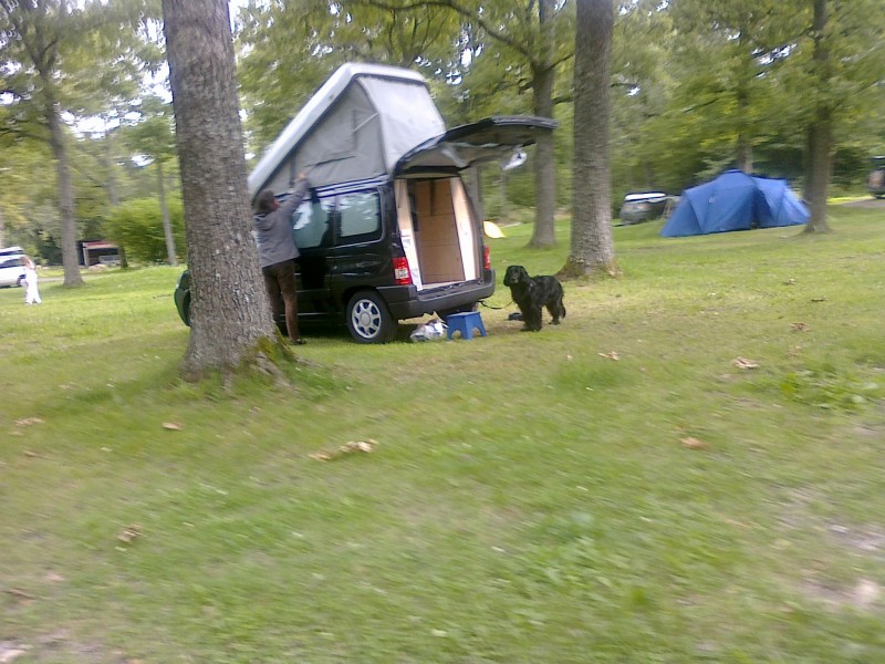

    Pari kuvaa autoista,  minkälaisia voi käyttää muualla. Nähty Ruåtsissa 7 vuotta sitten.
