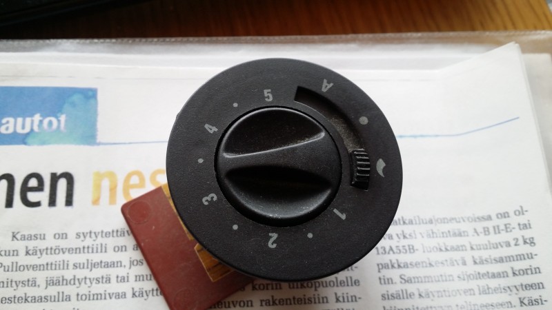

Kuuluuko tuo säädin olla sellainen voimakkuuden säädöltään ettei asteikko on ihan ns. tunnoton.
Puhaltimet moottori ei pyöri. Tuleeko 12v sulakkeen kautta
lämmittimet?

Jos ymmärsin, niin ei siinä kummempaa "tuntoa" ole ei askelia tms.
Sen sijaan liikerata on vain 1-5, ei niiden "ulkopuolella".
Laita manuaalille, eli kuten se jo kuvassa on (3 as. liukukytkin), ja liitin kiinni. Paina säätönuppia ja kytkintä kevysti alaspäin (sisään) - jos puhallin hörähtää, taitaa olla vaihtoa/puhdistusta vailla. Muussa tapauksessa voi olla mosan hiilet loppu - kokeile avittaa käyntiin sormin (joko taka kautta tai etukautta, kaminan etulevy pois). Tai sitten puhaltimen ohjainkortti mykkä..

Nyt koitin pelkkää puhallinta päälle ilman etupeltiä. Lähti pyöriin heti. Voi olla, että se liitin ollut huonosti paikoillaan.
Etupeltiä kun laittaa paikoilleen, niin  johto hiukka nafti saattaa lähteä pois. Huh huh tää on tätä aloittelijan hommaa.
Saa nähdä toimiiko kun laittaa etupellin ja tulille.
