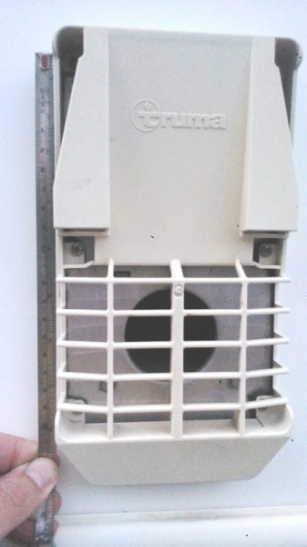

Mitenkä on , sopiiko tuo uudemmman boilerin ritilä vanhemman tilalle , vanhempaan (<1992) ei näyttäisi ritilää löytyvän.
Tässä vanhassa tuo muovi on suorakaiteen mallinen, ulkomitoiltaan 12,5cm x 20cm , kiinnitys reikien välit ylhäältä alas n.9,5 ja 8 leveys 10,5cm
Tuossa uudemmassa on alhaalla tuollainen lippa, mutta kiinnitysruuvit näyttäisi olevan ylempänä, joten onko tuota vaan jatkettu tuolla lipalla , vai onko muutakin eroa ?

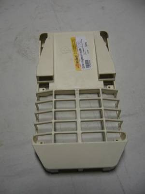

Eikö tuolla ole? > https://sarkacaravan.fi/?page_id=2761
Vs: truma boiler pakoputken ritilä
« Vastaus #2 : 7.05.2016 kello on 16:14 »
Nuo ovat uudempia, vaihtuu -92 ja -06

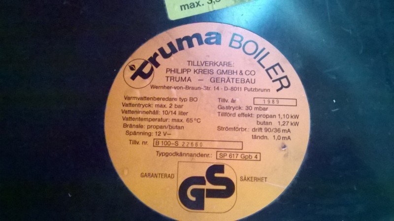

Mikä poilerityyppi on kysymyksessä?

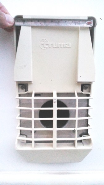

Ilmeisesti kellään ei ole käytössä ,  1992-2006 truma boileria , jotta pystyisi mittaamaan kiinnitysreikien välit ....
Tarkempi mittaus antoi kiinnitys reikien väleiksi ylhäältä alas: 98mm ja 84mm ja leveydeksi 105.
Osamyyjiltä ei ole ritilöitä löytynyt eikä varmuutta sopivuudesta ja toimitusajat viikkoja tai sitten en ole osannut kysyä oikeasta paikasta...osa ei ole vastannut sähköposti kyselyihin ollenkaan,  osa sanoo ettei sovi ja osa , että pitäis sopia.....ota nyt selvä Thumbd

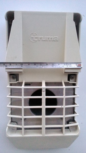

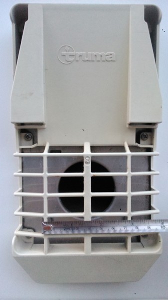

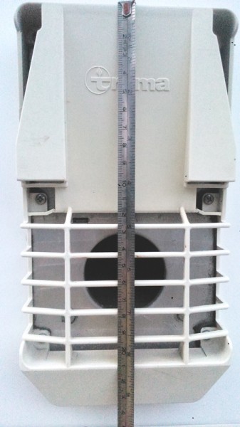

On täällä..  ;D
03/2007 auto on valmistettu.
Nyt on mitat kuvissa - kysy, jos et saa selvää
« Vastaus #8 : 12.05.2016 kello on 22:32 »
On täällä..  ;D
Kiitos  Thumb
Joo, hieman huonosti mitat näkyy, mutta taitaa tuon muoviosan reijät olla kutakuinkin oikeissa paikoissa..... että tuollaisen uskaltaisi tilata....

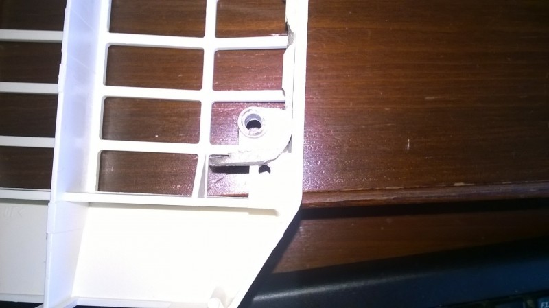

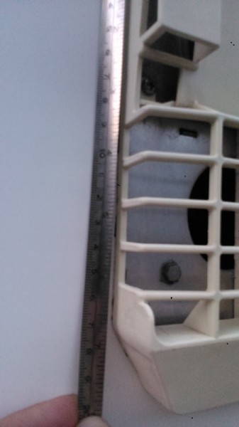

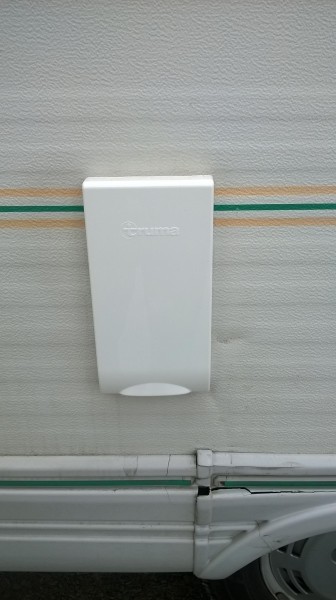

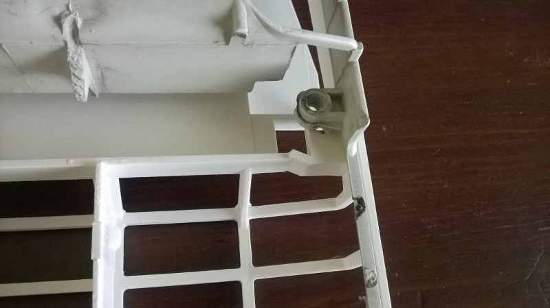

No niin, ritilä paikoillaan.... ei se nyt ihan sopiva ole, mut mikäs auttaa, kun ei muutakaan saa.
Näistä kuvista näkee reikien heiton kun toinen sivu on kohdillaan... kiusa se on pienikin Thumbd
...hieman rälläkällä kevensin tarvittavia paikkoja ritilästä , ja laitoin neljällä ruuvilla kiinni, kolme uutta reikää seinään, mut onpahan nyt ehjä ritilä ja jopa suoja.
