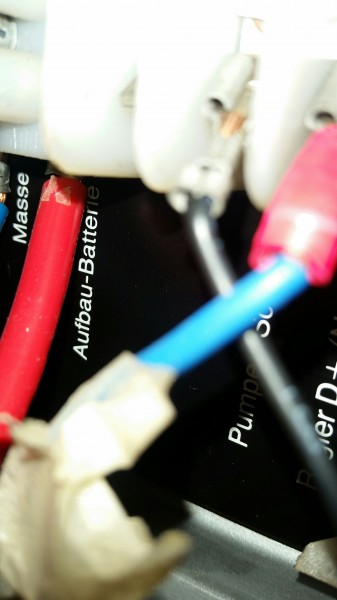

Lainataan nyt tätä aihetta.
Eli tyhmä otti akun sisälle säilöön talveksi ja nyt kun auto on taas tieluvallinen niin pitäisi laittaa takaisin. Olin toki viisaana ottanut kuvan, miten päin akku pitää olla, mutta koska tyhmänä olen tallentanut kuvan paikkaan x ja kännykkä on jouduttu vetämään sileäksi, niin tuota kuvaa ei  nyt ainakaan tähän hätään löydy mistään.
Tuossa Elektroblokissa johdot menee sininen Masse (arvelen että maa) ja punainen aufbau-batterie. Näkyvät kuvassa reunassa.
Eli meneekö pahasti pieleen, jos laitan miinus-navan akusta tuohon siniseen johtavaan kenkään ja plusnavan punaiseen. Punaisesta lähtevissä johdoissa vaikuttaisi olevan pieni musta mötikkä, jonka arvelen olevan jonkinlainen sulakerasia.

Navat on eri kokoiset, ei ne piuhat edes mene väärinpäin ilman työkaluja ja voimankäyttöä.
Sikäli kun ymmärsin tilanteen/kysymyksen oikein.

juurikin niin sininen - punanen+
ja edelliselle vastaajalle kun asia kokeilemalla selviää on usein jomyöhäistä katua.....
Yleensä näin on. Mutta kun näissä on ollut monenlaista virittäjää, saattaa värit merkitä mitä tahansa.

Akunkengissäkin on era - pienempi + isompi sisähalkaisijaltaan .

Kuinka suuri tuo kokoero on? Ei vaikuta silmämääräisesti kovin isolta. Punaisen johdon päässä olevassa kengässä vaikuttaisi olevan p-kirjain ja sinisessä n-kirjain ja ehkä pieni miinus. Tämä voisi vahvistaa tuota näkemystä sinisestä miinuksena ja punaisesta plussana.

P= Positive ja N= Negative.

Periaatevänkääminen näyttää alkavan. Kommetista en oikein ottanut selvää. Pitäisikö vastata ensimmäiseen, yli vuoden takaiseen kysymykseen? Kommenttisi mihin vastasin ei ollut kysymys. Parempi olla luottamatta väreihin vaan varmistua mittaamalla.
Google, Vaasan Elektroniikkakeskus:
Akkunapa:
plus
Navan halkaisija:
19,5 mm
Akkunapa:
miinus
Navan halkaisija:
17,9 mm
Eroa siis 1,6mm

Hyvä. Riittävän iso ero että ei väärin kytke.

Oikein päin meni. Paikoillaan on ja laitteet pelaa.
Kiitokset taas avuista.
